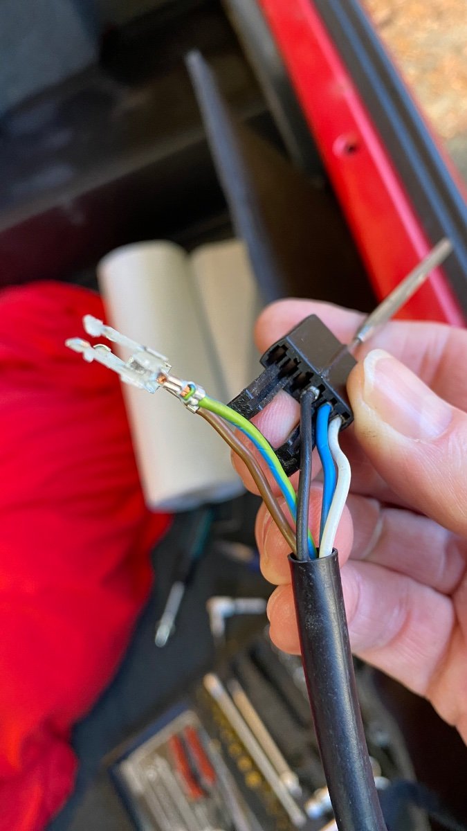

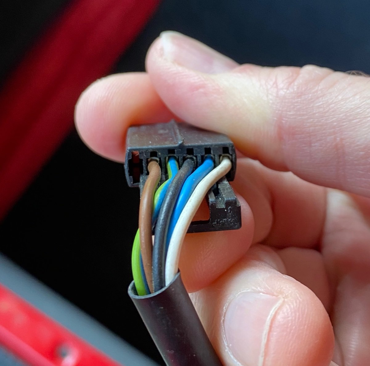

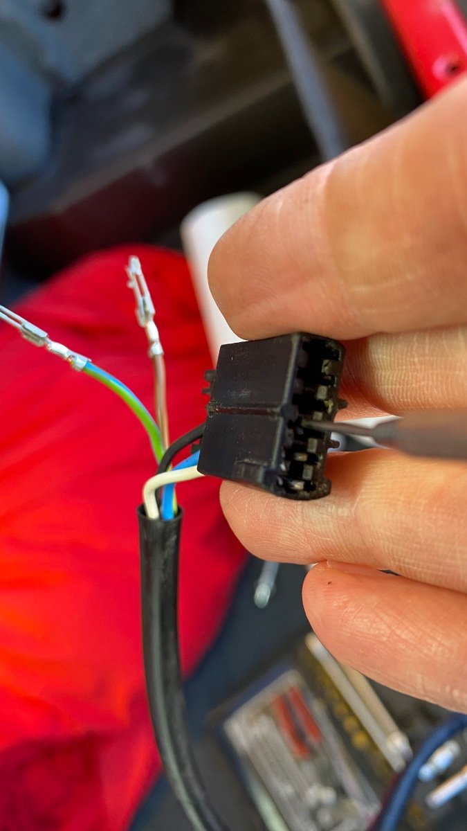

Querlenker Geschrieben: vor 18 Stunden #1 Meldung Teilen Geschrieben: vor 18 Stunden Erstaunlicherweise habe ich in 40 Jahren Autoschrauben noch nie einen Stecker ausgepinnt. Jetzt muss ich das an einem ZV Stecker machen. Kaufe ich mir jetzt bei Amazon einen Satz mit 50 Auspinnwerkzeugen und probiere die nacheinander durch, oder gibt es da ein besseres Vorgehen? Zitieren Link zu diesem Kommentar https://e30-talk.com/topic/212038-generelle-frage-zum-auspinnen/ Auf anderen Seiten teilen Weitere Optionen zum teilen...
vokuhila Geschrieben: vor 17 Stunden #2 Meldung Teilen Geschrieben: vor 17 Stunden (bearbeitet) 50 Auspinwerkzeuge sind nicht ausreichend für die tausenden Varianten an Steckverbindern die es mittlerweise schon gibt und es werden Tag für Tag mehr, denn der Steckerentwickler muss ja immer wieder was neues erfinden, das ist sein Job bei den Sätzen sind auch die passenden Steckertypen nicht aufgelistet, manche Werkzeuge sind so wenig unterschiedlich dass man ohne "Liste" garnicht wissen kann was nun wofür ist, es bleibt also beim Ausprobieren aber meistens (nicht immer) findet man in so einem Satz irgendeinen "Stachel" mit dem man das Pin so rausbekommt, dass man weder Gehäuse noch Pin so beschädigt, dass es nicht wieder verwendet werden kann für die gezeigten Stecker der ZV braucht man nichts besonderes, schmale Pinzette oder ein kleiner Schraubendreher oder eine aufgebogene Büroklammer oder Sicherheitsnadel oder eine Injektionsnadel tun es da auch Bearbeitet: vor 17 Stunden von vokuhila Zitieren Link zu diesem Kommentar https://e30-talk.com/topic/212038-generelle-frage-zum-auspinnen/#findComment-1865331 Auf anderen Seiten teilen Weitere Optionen zum teilen...
Querlenker Geschrieben: vor 15 Stunden Autor #3 Meldung Teilen Geschrieben: vor 15 Stunden Vielen Dank Gert! wenn man mal weiß auf welcher Seite der Pin ist, gehts. aber bis dahin ist es ein ziemliches Rumgestocher. Zitieren Link zu diesem Kommentar https://e30-talk.com/topic/212038-generelle-frage-zum-auspinnen/#findComment-1865337 Auf anderen Seiten teilen Weitere Optionen zum teilen...
