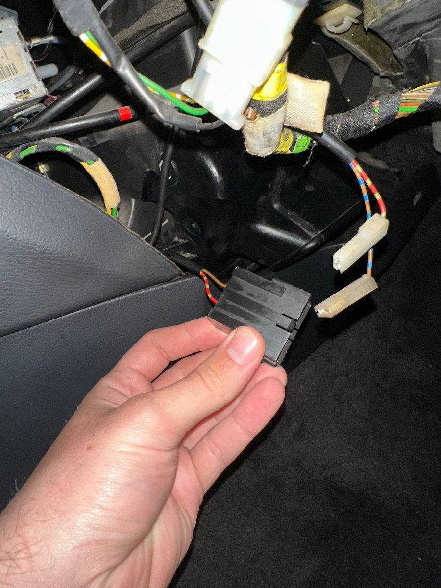

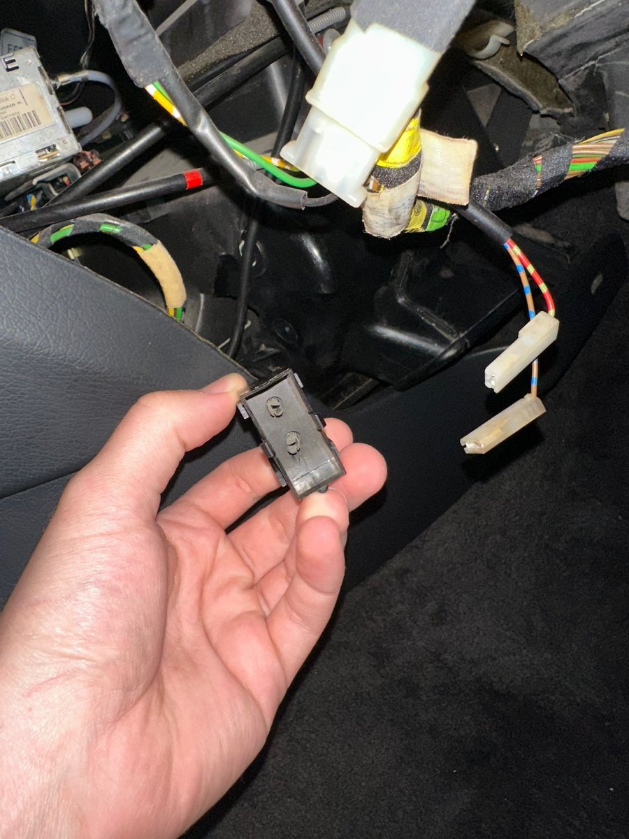

enzo Geschrieben: Donnerstag um 18:34 #1 Meldung Teilen Geschrieben: Donnerstag um 18:34 Hey zusammen, ich hab hier ein kleines Rätsel für euch und hoffe, jemand erkennt das Teil 😄 Ich habe diesen Stecker gefunden und kann absolut nicht zuordnen, wofür er gedacht ist. Hab schon ein bisschen gegoogelt, aber irgendwie nichts Passendes entdeckt. Danke euch schon mal im voraus! Zitieren Link zu diesem Kommentar https://e30-talk.com/topic/212020-unbekannter-stecker/ Auf anderen Seiten teilen Weitere Optionen zum teilen...
Michel A. Geschrieben: Donnerstag um 18:37 #2 Meldung Teilen Geschrieben: Donnerstag um 18:37 Das wird links in die Handschuhfachklappe gesteckt. Ist die Ladestation für die originale Taschenlampe. Zitieren 328i Cabrio - M52 - calypsorot Link zu diesem Kommentar https://e30-talk.com/topic/212020-unbekannter-stecker/#findComment-1864774 Auf anderen Seiten teilen Weitere Optionen zum teilen...
enzo Geschrieben: Donnerstag um 18:39 Autor #3 Meldung Teilen Geschrieben: Donnerstag um 18:39 Ahhh okay, jetzt macht’s Klick 😄 Danke dir für die Aufklärung! Wieder was dazugelernt. Zitieren Link zu diesem Kommentar https://e30-talk.com/topic/212020-unbekannter-stecker/#findComment-1864775 Auf anderen Seiten teilen Weitere Optionen zum teilen...
Michel A. Geschrieben: Donnerstag um 18:46 #4 Meldung Teilen Geschrieben: Donnerstag um 18:46 Ah und noch eine Ergänzung: Der Steckplatz ist codiert, damit man den Stecker richtig rum platziert, klickt dann aufgrund der Rastnasen ein. Sieht man im Prinzip schon wenn man dabei ist. Für das Kabel ist ebenfalls eine Nut vorhanden, das Kabel wird dort mit zwei kleinen Metallklammern gehalten, damit es nicht rausrutschen und aus Versehen gekappt werden kann. Das finde ich im ETK allerdings gerade nicht. Zitieren 328i Cabrio - M52 - calypsorot Link zu diesem Kommentar https://e30-talk.com/topic/212020-unbekannter-stecker/#findComment-1864776 Auf anderen Seiten teilen Weitere Optionen zum teilen...
