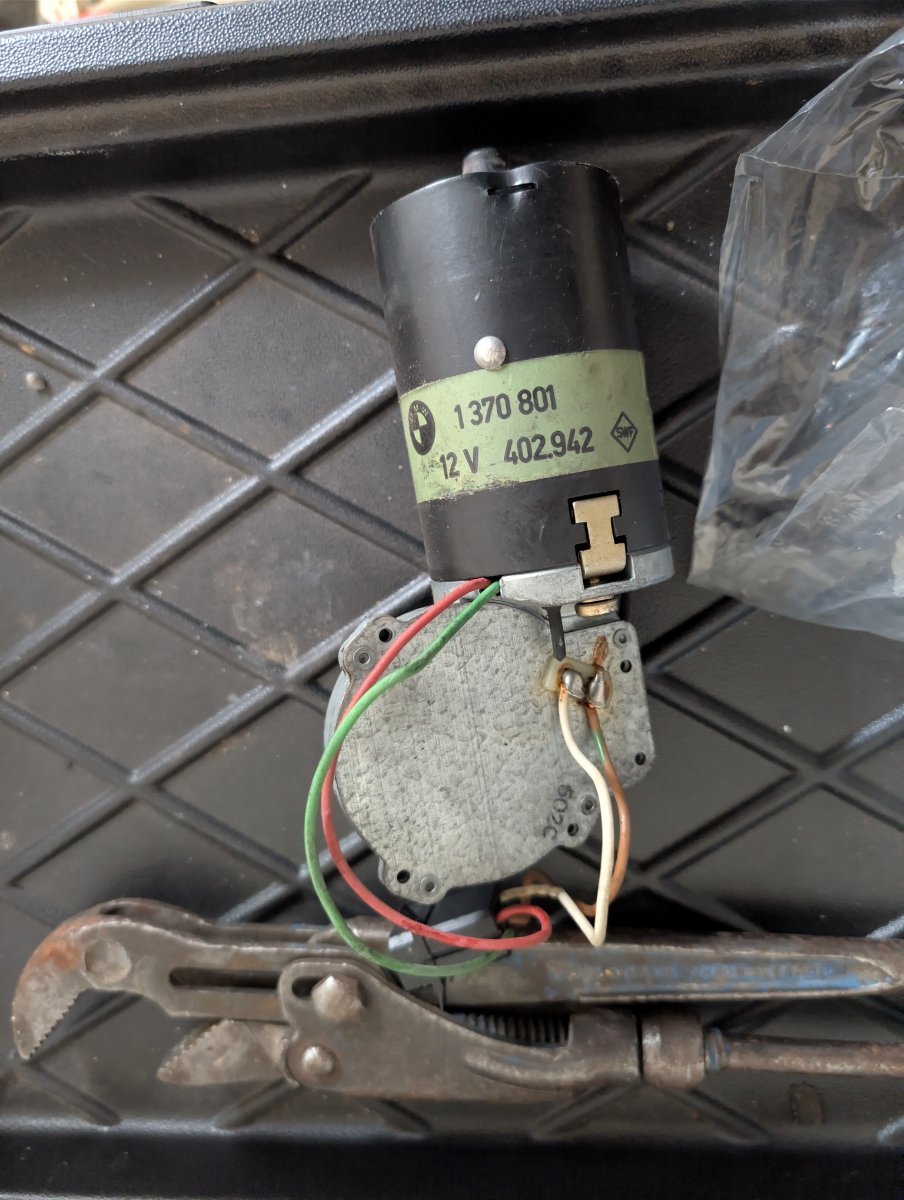

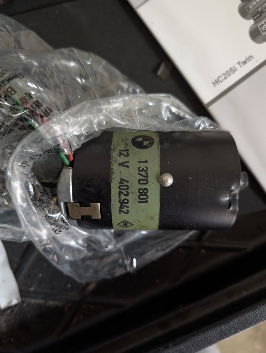

Habe den Scheibenwischermotor von meinem 320i 1984 ausgebaut da dieser die üblichen Probleme gemacht hat.
Nach Recherche wollte ich diesen reinigen und prüfen.
Nun ist jedoch der vordere "Getriebeteil" geschlossen... Nicht mit Kunstsoffdeckel zum abheben.

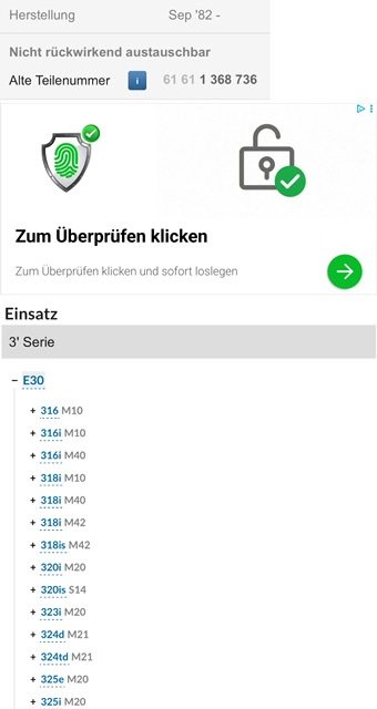

Ist der wohl später verbaute, mit schwarzem lösbaren Kunstsoffdeckel kompatibel?
Oder lässt sich dieser ebenfalls revidieren?

Mn kann die Nieten aufbohren um das Getriebe zu öffnen. Mit passenden Schrauben und Selbstsichernden Muttern hält das auch wieder.

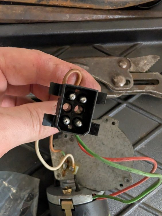

Eventuell passt der Stecker nicht, aber laut etk
sind alle SW-Antriebe austauschbar.

Also nach Ausbau und Reinigung von allen beweglichen teilen habe ich den Deckel des Getriebes aufgebohrt. Gereinigt und neu gefettete (weniger ist hier wohl oft mehr). Gewinde in Bohrungen eingeschnitten und mit Feingewindeschrauben wieder verschlossen.
Nach Einbau Funktion wieder wie gewünscht.
