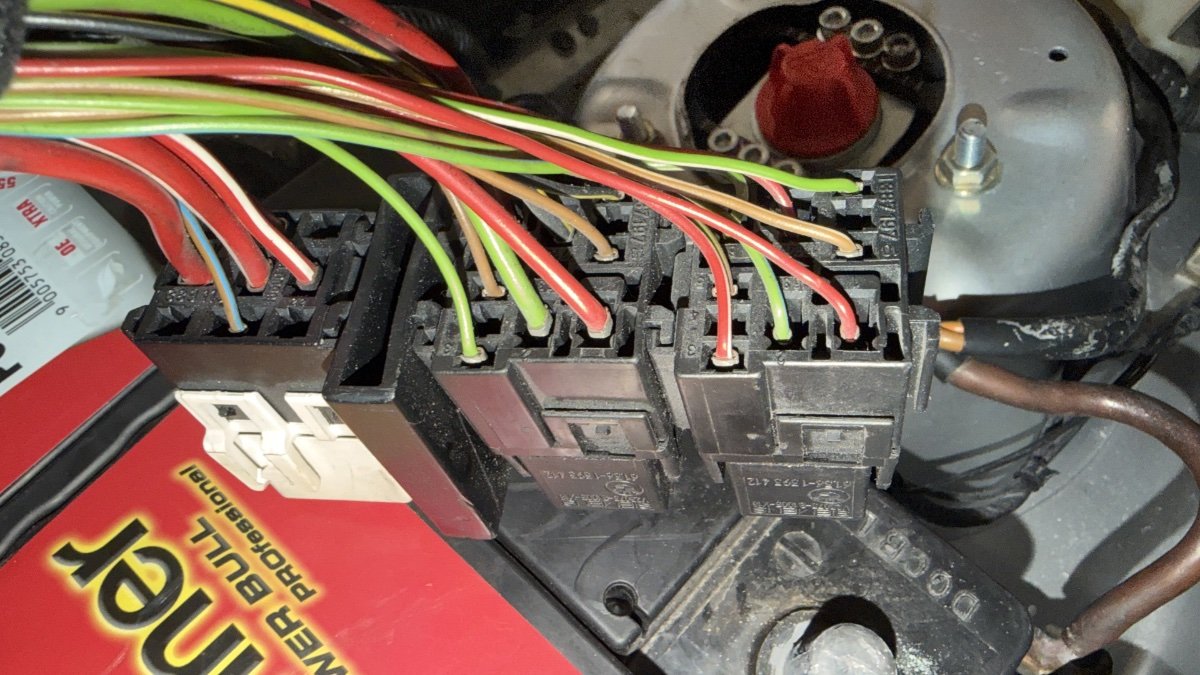

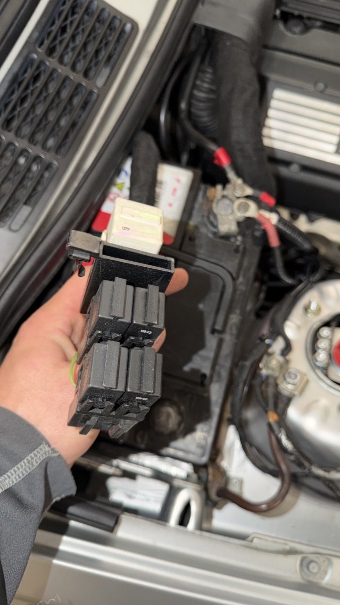

thauswirth Geschrieben: vor 7 Stunden #1 Meldung Teilen Geschrieben: vor 7 Stunden Hallo zusammen, ich habe einen S50B32 Motor aus einem Z3M in meinen E30 eingebaut. Anschließend habe ich beim Steuergerät, das EWS noch raus programmieren lassen. Somit wollte ich den Motor gestern starten und bin davon ausgegangen, dass alles funktioniert. Diese Vermutung hat sich aber nicht bewahrheitet. Die Benzinpumpe bekommt beim einschalten der Zündung keinen Strom. Auch beim externen Versorgen der Kraftstoffpumpe mir Strom, läuft der Motor nicht wirklich sauber. Des weiteren geht von der X20 (Motorkabelbaumstecker) PIN23 zu einem der drei Zusatzrelais. (Wie auf den Bildern zu sehen) Kann mir hier jemand weiterhelfen? Zitieren Link zu diesem Kommentar https://e30-talk.com/topic/211914-z3m-s50-in-e30-umbauen-motorkabelbaum-an-fahrzeugkabelbaum-anpassen/ Auf anderen Seiten teilen Weitere Optionen zum teilen...
Businesstouring Geschrieben: vor 41 Minuten #2 Meldung Teilen Geschrieben: vor 41 Minuten Bin jetzt bei den S50Motoren nicht so fit. Aber beim E36 ist es unter anderem generell so, wenn der KWS fehlerhafte Signale liefert, oder auch keins, dann wird die ESP NICHT angesteuert. Und da diese zusammenhängt mit den ESV könntest du da mal schauen. Hast du ne Möglichkeit zum auslesen? Die 3 Relais dürften Lambdavorwärmung , Zündung/Motorsteuerung, und Benzinpumpe sein! Wenn die beim Original/Spender direkt am Sicherungskasten befestigt waren, sind es die 3.genannten Relais. Zitieren Link zu diesem Kommentar https://e30-talk.com/topic/211914-z3m-s50-in-e30-umbauen-motorkabelbaum-an-fahrzeugkabelbaum-anpassen/#findComment-1861559 Auf anderen Seiten teilen Weitere Optionen zum teilen...
