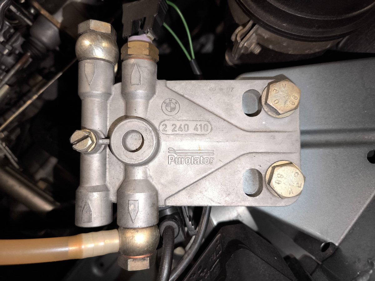

netzstrumpf Geschrieben: 9. Januar #1 Meldung Teilen Geschrieben: 9. Januar Hallo bin ein e30 Neuling, habe einen 324d jg. 86 kann mir jemand sagen was der Teperaturschalter oder sensor am Dieselfilter macht,der oberhalb des BMW Zeichens,was misst der? was hat der für eine Funktion, Zitieren Link zu diesem Kommentar https://e30-talk.com/topic/211861-324d-temperaturschalter/ Auf anderen Seiten teilen Weitere Optionen zum teilen...
esgey Geschrieben: 9. Januar #2 Meldung Teilen Geschrieben: 9. Januar Wenn die Kabel beide rein grün sind, dann ist es ein 5,5°C Schalter, welcher das Relais für die Krafstoffheizung schaltet. Optional: Wenn die Kabel schwarz/grün und grün/braun sind, dann ist es der 17°C Schalter für das Kaltstartanreicherungsventil. Zitieren Aktuell suche ich: Lenkstockhebel aus Airbagfahrzeug mit BC2 oder Intensivreinigung Link zu diesem Kommentar https://e30-talk.com/topic/211861-324d-temperaturschalter/#findComment-1860061 Auf anderen Seiten teilen Weitere Optionen zum teilen...
