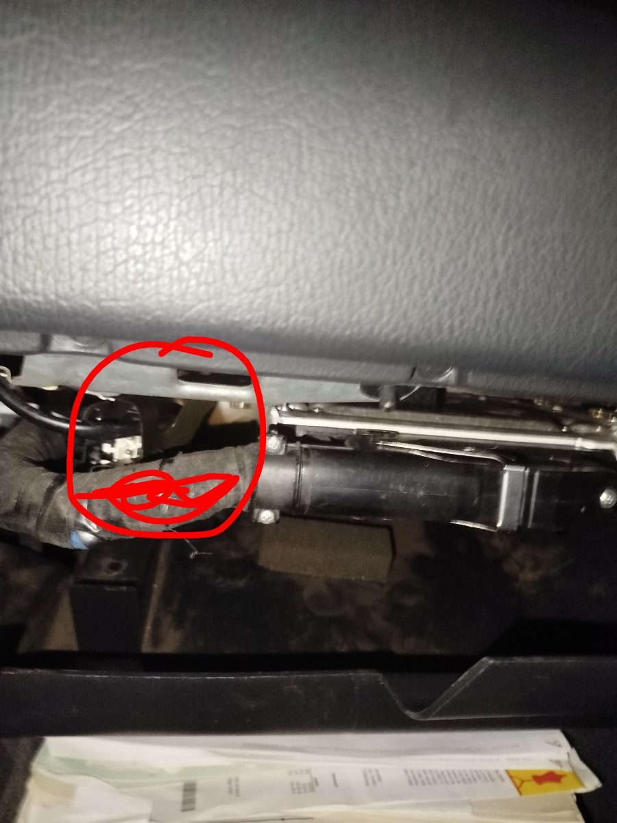

einbmw Geschrieben: 17. Februar Autor #28 Meldung Teilen Geschrieben: 17. Februar am Am 16.2.2026 um 11:25 schrieb StefM3: @einbmw Und Fehler gefunden ? Was wars ? Also ich habe ein Original gebrachten Kurbelwellensensor eingebaut passiert nichts dann habe ich den neuen von magneti miralli eingebaut springt an ruckelt sehr stark nimmt kein Gas an geht wieder aus ich denke es liegt am Kurbelwellensensor, allerdings habe ich so ein Blechstück mit Loch da ist so ein Stecker dran durch das Loch habe ich dast stg befestigt viele hat damit was zutun , also hab das Steuergerät gewechselt da ist so ein VID_20260117_102700.mp4 Stecker links mit einem Blechstreifen mit Loch da hab ich Schraube eins reingemacht vom stg Befestigungsschraube also. Zitieren Link zu diesem Kommentar https://e30-talk.com/topic/211756-bmw-e30-316i-m40-thema-drosselklappenschalter/page/2/#findComment-1862439 Auf anderen Seiten teilen Weitere Optionen zum teilen...
einbmw Geschrieben: 17. Februar Autor #29 Meldung Teilen Geschrieben: 17. Februar am vor 1 Minute schrieb einbmw: Also ich habe ein Original gebrachten Kurbelwellensensor eingebaut passiert nichts dann habe ich den neuen von magneti miralli eingebaut springt an ruckelt sehr stark nimmt kein Gas an geht wieder aus ich denke es liegt am Kurbelwellensensor, allerdings habe ich so ein Blechstück mit Loch da ist so ein Stecker dran durch das Loch habe ich dast stg befestigt viele hat damit was zutun , also hab das Steuergerät gewechselt da ist so ein VID_20260117_102700.mp4 36.43 MB · 0 Downloads Stecker links mit einem Blechstreifen mit Loch da hab ich Schraube eins reingemacht vom stg Befestigungsschraube also. Zitieren Link zu diesem Kommentar https://e30-talk.com/topic/211756-bmw-e30-316i-m40-thema-drosselklappenschalter/page/2/#findComment-1862440 Auf anderen Seiten teilen Weitere Optionen zum teilen...

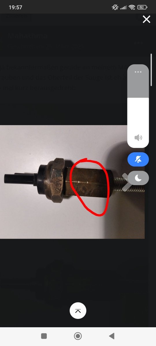

einbmw Geschrieben: 17. Februar Autor #30 Meldung Teilen Geschrieben: 17. Februar am vor 8 Minuten schrieb einbmw: Und das Verbindungsstück ist kaputt zu fest gedreht hatte ich hab ein Schlauch auf dem Messing Teil gemacht vielleicht deswegen hab aber eins bestellt kommt bald Zitieren Link zu diesem Kommentar https://e30-talk.com/topic/211756-bmw-e30-316i-m40-thema-drosselklappenschalter/page/2/#findComment-1862441 Auf anderen Seiten teilen Weitere Optionen zum teilen...
