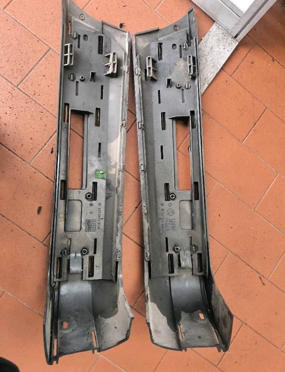

Marcello130 Geschrieben: 24. Oktober 2025 #1 Meldung Teilen Geschrieben: 24. Oktober 2025 Hallo zusammen, ich hab mir für den Renner jetzt Carbonstossstangen geholt um Gewicht zu sparen. die sind innen aber bis auf die Aufnehmer am Heck nackt. Ich muss also die seitlichen Halter der Serienteile übernehmen und die einkleben. Für mich sieht das so aus als wären die verschweisst / verbacken. Wie krieg ich die am besten da raus? Die Schweisspunkte aufbohren? Oder mit dem HL-Fön heiss machen und dann rausziehen? Hat das Schonmal jemand gemacht ? Zitieren Link zu diesem Kommentar https://e30-talk.com/topic/211677-nfl-stossstange-seitliche-halter-rausbringen/ Auf anderen Seiten teilen Weitere Optionen zum teilen...
vokuhila Geschrieben: 24. Oktober 2025 #2 Meldung Teilen Geschrieben: 24. Oktober 2025 Bohren Zitieren Link zu diesem Kommentar https://e30-talk.com/topic/211677-nfl-stossstange-seitliche-halter-rausbringen/#findComment-1855043 Auf anderen Seiten teilen Weitere Optionen zum teilen...
Marcello130 Geschrieben: 24. Oktober 2025 Autor #3 Meldung Teilen Geschrieben: 24. Oktober 2025 (bearbeitet) am vor einer Stunde schrieb vokuhila: Bohren Das Leben kann so einfach sein. Danke. Edit: irgendwelche Empfehlungen zum Kleber? Bearbeitet: 24. Oktober 2025 von Marcello130 Zitieren Link zu diesem Kommentar https://e30-talk.com/topic/211677-nfl-stossstange-seitliche-halter-rausbringen/#findComment-1855045 Auf anderen Seiten teilen Weitere Optionen zum teilen...
vokuhila Geschrieben: 25. Oktober 2025 #4 Meldung Teilen Geschrieben: 25. Oktober 2025 PU Karosseriekleber oder Scheibenkleber liegt meistens irgendwo ne angerissene Kartusche rum alternativ auch ein 2K Kleber z.B. dieser von PETEX Zitieren Link zu diesem Kommentar https://e30-talk.com/topic/211677-nfl-stossstange-seitliche-halter-rausbringen/#findComment-1855065 Auf anderen Seiten teilen Weitere Optionen zum teilen...
Marcello130 Geschrieben: 26. Oktober 2025 Autor #5 Meldung Teilen Geschrieben: 26. Oktober 2025 am Am 25.10.2025 um 08:54 schrieb vokuhila: PU Karosseriekleber oder Scheibenkleber liegt meistens irgendwo ne angerissene Kartusche rum alternativ auch ein 2K Kleber z.B. dieser von PETEX Wie schaut es mit Sikaflex aus? Zitieren Link zu diesem Kommentar https://e30-talk.com/topic/211677-nfl-stossstange-seitliche-halter-rausbringen/#findComment-1855177 Auf anderen Seiten teilen Weitere Optionen zum teilen...
vokuhila Geschrieben: 27. Oktober 2025 #6 Meldung Teilen Geschrieben: 27. Oktober 2025 am vor 11 Stunden schrieb Marcello130: Wie schaut es mit Sikaflex aus? Sikaflex doch PU Karosseriekleber Zitieren Link zu diesem Kommentar https://e30-talk.com/topic/211677-nfl-stossstange-seitliche-halter-rausbringen/#findComment-1855197 Auf anderen Seiten teilen Weitere Optionen zum teilen...
Marcello130 Geschrieben: 27. Oktober 2025 Autor #7 Meldung Teilen Geschrieben: 27. Oktober 2025 am vor 10 Stunden schrieb vokuhila: Sikaflex doch PU Karosseriekleber Achsoooo 💡 Heute nochmal mit dem Hersteller gesprochen. Sie sagen Sikaflex für Plastik auf Carbon (also für die seitlichen Halter) und den Petec für Carbon auf Stahl .. der Träger wird auch verklebt. Somit werde ich wohl beide kaufen. Zitieren Link zu diesem Kommentar https://e30-talk.com/topic/211677-nfl-stossstange-seitliche-halter-rausbringen/#findComment-1855226 Auf anderen Seiten teilen Weitere Optionen zum teilen...
