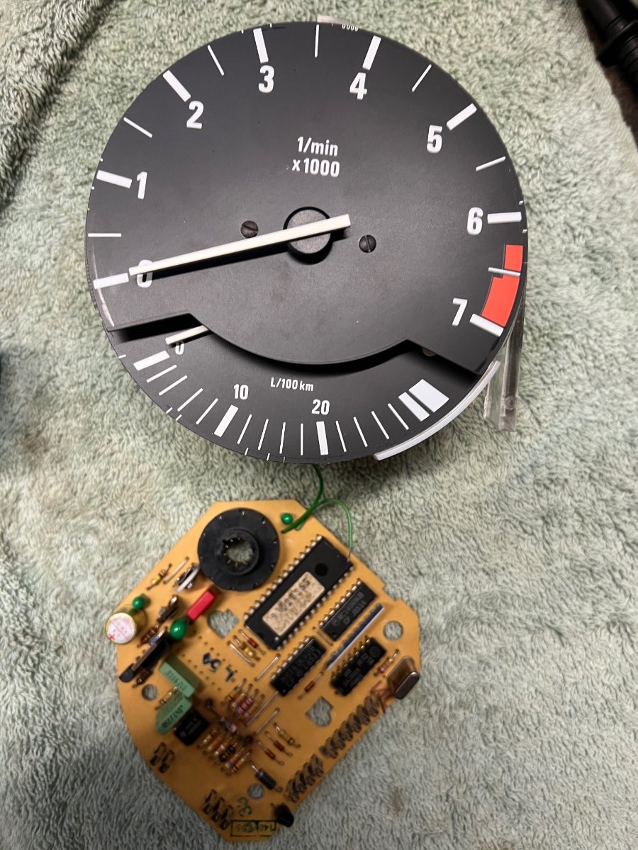

Hallo habe ein Problem mit einen E30 Drehzahlmesser
Hallo

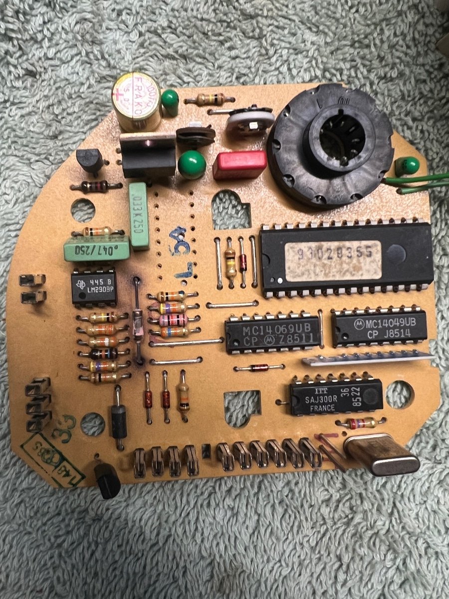

möchte in der Runde fragen ob jemand weise welcher wiederstand auf der Platine verbaut ist siehe Fotos
ist leider verbrannt und kann es nicht mehr erkennen
Mfg Tobias
Bearbeitet: von Pimpf500
https://e30-talk.com/topic/211644-hallo-habe-ein-problem-mit-einen-e30-drehzahlmesser/
der Widerstand (es ist kein wiederstand) hat 20 Ohm
