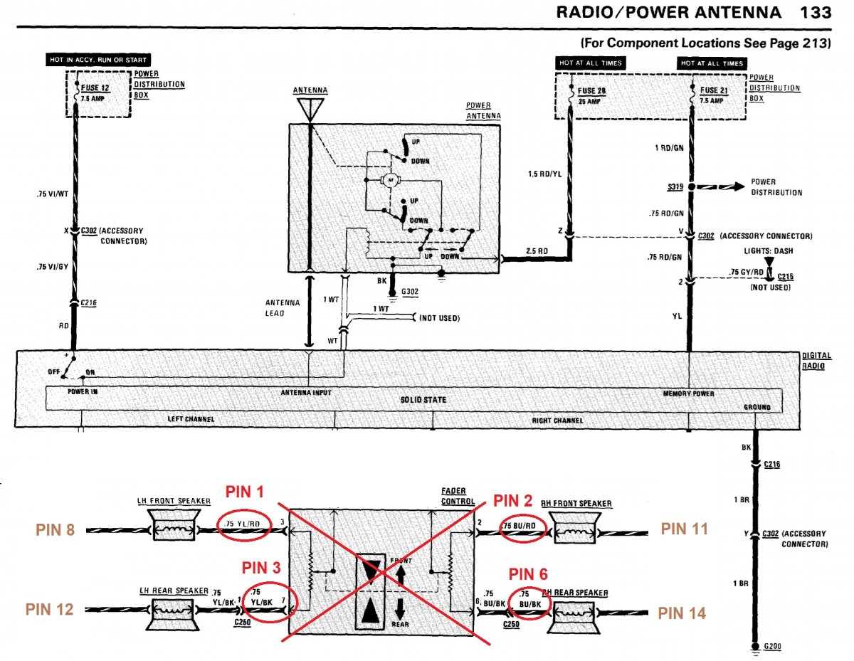

David_vvfl Geschrieben: 2. Oktober #1 Meldung Teilen Geschrieben: 2. Oktober Hallo, ich möchte in meinen E30 Bj.83 ein Bavaria C Business Radio verbauen. Aktuell ist ein Bavaria C verbaut sowie ein Überblendregler für die vier Lautsprecher (vorne +hinten) sowie eine el.Hirschmann Antenne. Soweit funktioniert alles, die Klangqualität ist jedoch nicht ganz überzeugend. Mir ist die allgemeine Belegung des Bavaria C Business bekannt, ein entsprechender Adapter ist vorhanden. Unklar ist mir jedoch, wie die vier Lautsprechen angeschlossen werden sollen, da am Bavaria C nur zwei runde Stecker mit je zwei Pins angesteckt sind. Muss in meinem Fall der Überblendregler weichen und alle Lautsprecherkabel am Business C angesteckt werden? Über eine Rückmeldung würde ich mich freuen. Zitieren Link zu diesem Kommentar Auf anderen Seiten teilen Weitere Optionen zum teilen...

David_vvfl Geschrieben: 2. Oktober Autor #3 Meldung Teilen Geschrieben: 2. Oktober am vor 20 Minuten schrieb esgey: Ich hatte vor 5 Minuten einen Adapter in den Händen, mit dem großen Kastenstecker am Radio und alten DIN-Anschlüssen Richtung der LS, sowie einem Stecker für den Überblendregleranschluß. Teilenummer 8350192.2 laut Aufkleber. Hallo, unter dieser Teilenummer finde ich im Netzt leider kein Produkt. Muss ich aber davon ausgehen, dass am Überblendregler alle vier Anschlüsse (Lautsprecher) angesteckt sind und ich diese einzeln auf das Bavaria C Business anschließen muss? Den Überblendregler also außer Betrieb nehmen muss.. Zitieren Link zu diesem Kommentar Auf anderen Seiten teilen Weitere Optionen zum teilen...

David_vvfl Geschrieben: 3. Oktober Autor #5 Meldung Teilen Geschrieben: 3. Oktober Hallo esgey, danke für den Link. Da ich ja bereits einen normalen Adapter für BMW ISO/DIN besitze, würde ich sehr gerne die Lautsprecher selbst auflegen. Wie bereits geschrieben, ist es mir jedoch unklar, wie alle vier Lautsprecher angeschlossen werden und welche Rolle der Überblendregler spielt. Diesen habe ich zur Info noch nicht ausgebaut und wollte mir im Vorfeld ein Anschlussschema zurechtlegen. Zitieren Link zu diesem Kommentar Auf anderen Seiten teilen Weitere Optionen zum teilen...
ivari Geschrieben: 4. Oktober #6 Meldung Teilen Geschrieben: 4. Oktober https://bmw-radios.com/de/schaltplaene/ Zitieren https://bmw-radios.com/ https://www.instagram.com/bmwradios/ https://www.kleinanzeigen.de/s-bestandsliste.html?userId=139779291 Link zu diesem Kommentar Auf anderen Seiten teilen Weitere Optionen zum teilen...
David_vvfl Geschrieben: 17. Oktober Autor #7 Meldung Teilen Geschrieben: 17. Oktober Hallo ivari, danke dir für den Schaltplan, ich habe den Anschluss so vorgenommen, aktuell ist auf dem Radio allerdings noch ein Fehler, da mir immer die Sicherung fliegt. Für die Zwischenzeit, bis dieser Fehler behoben ist, habe ich ein normales Bavaria C wieder eingebaut, welches ohne Probleme funktioniert. Übern Winter wird das Bavaria C Business dann "untersucht" Zitieren Link zu diesem Kommentar Auf anderen Seiten teilen Weitere Optionen zum teilen...
