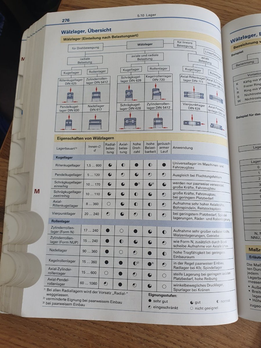

der-wasguckstdu-dreier Geschrieben: 27. Juli 2025 #27 Meldung Teilen Geschrieben: 27. Juli 2025 (bearbeitet) Ich glaube @StefM3 meint die Drehung der Schaltstange Edit: Hier ein Auszug aus dem Tabellenbuch, ich wäre skeptisch, wenn @Nr7Stürzt nicht bereits gute Erfahrungen gesammelt hätte. Es scheint aber bei ihm zu funktionieren, also wieso nicht? Bearbeitet: 27. Juli 2025 von der-wasguckstdu-dreier Zitieren Mit freundlichen Grüßen, Julius _____________________________________________ meine Fotostory: Das Calypsorote Nudelsieb (und das Orientblaue Wunder) Link zu diesem Kommentar https://e30-talk.com/topic/211472-buchse-ganz-unten-am-schalthebel/page/2/#findComment-1849447 Auf anderen Seiten teilen Weitere Optionen zum teilen...
Nr7Stürzt Geschrieben: 27. Juli 2025 #28 Meldung Teilen Geschrieben: 27. Juli 2025 rechts und links ist eine scheibe und wenn das lager genau so breit ist wie die buchse und die da stramm drinne sitz verdwindet die sich das nicht das sind ja auch keine großen strecken die sich der hebel im unteren teilbewegt die schaltstange bewegt sich ja mit dem schalthebel Zitieren Link zu diesem Kommentar https://e30-talk.com/topic/211472-buchse-ganz-unten-am-schalthebel/page/2/#findComment-1849448 Auf anderen Seiten teilen Weitere Optionen zum teilen...
