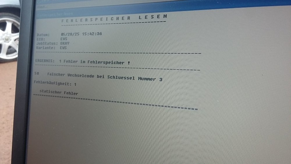

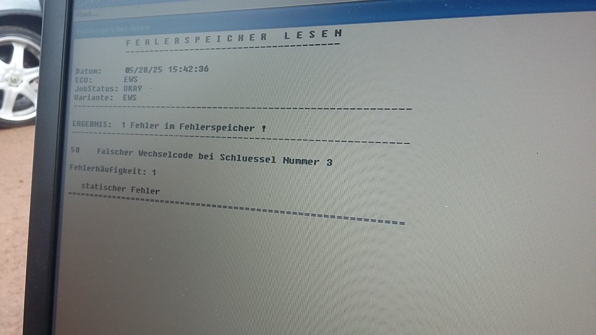

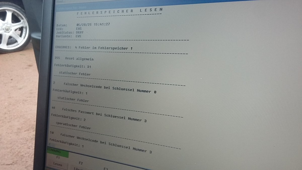

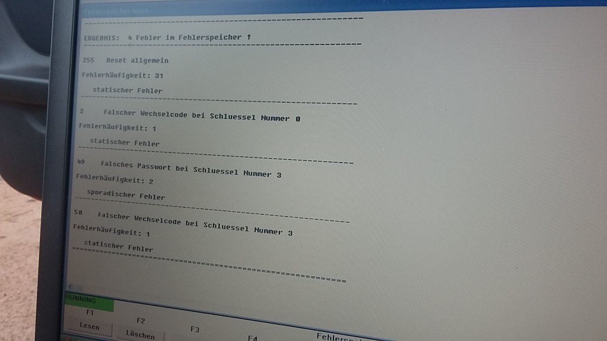

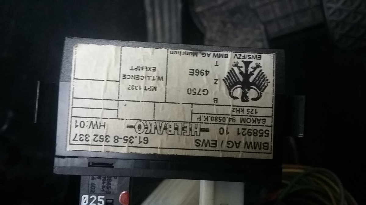

Hallo, gibt einpaar Neuigkeiten und möchte das hier mal erwähnen. Haben es leider immernoch nicht hinbekommen. Mittlerweile haben wir die Ringantenne und das Modul hinterm Zündschloss getauscht (was ich eigtl. mit der Prüflampe durchmessen wollte). Das Auto auszulesen haben wir auch versucht, ging aber nicht weil wohl kein Strom auf dem Motorsteuergerät ist. EWS Steuergerät ging aber auszulesen! Die Fehler habe ich mal abfotografiert und stelle sie mal hier rein. Und das EWS Steuergerät habe ich auch mal abfotografiert. Bekannter meinte, dass das eher nach EWS1 aussieht. Habt ihr da noch ne Idee?

Das Bauteil auf dem Bild haben alle mit der Ringantenne am Zündschloss.
Somit würde ich mal behaupten, das die Wegfahrsperre funktioniert. Die Meldung
bedeutet, das der kleine Chip im Schlüssel nicht erkannt wird.
