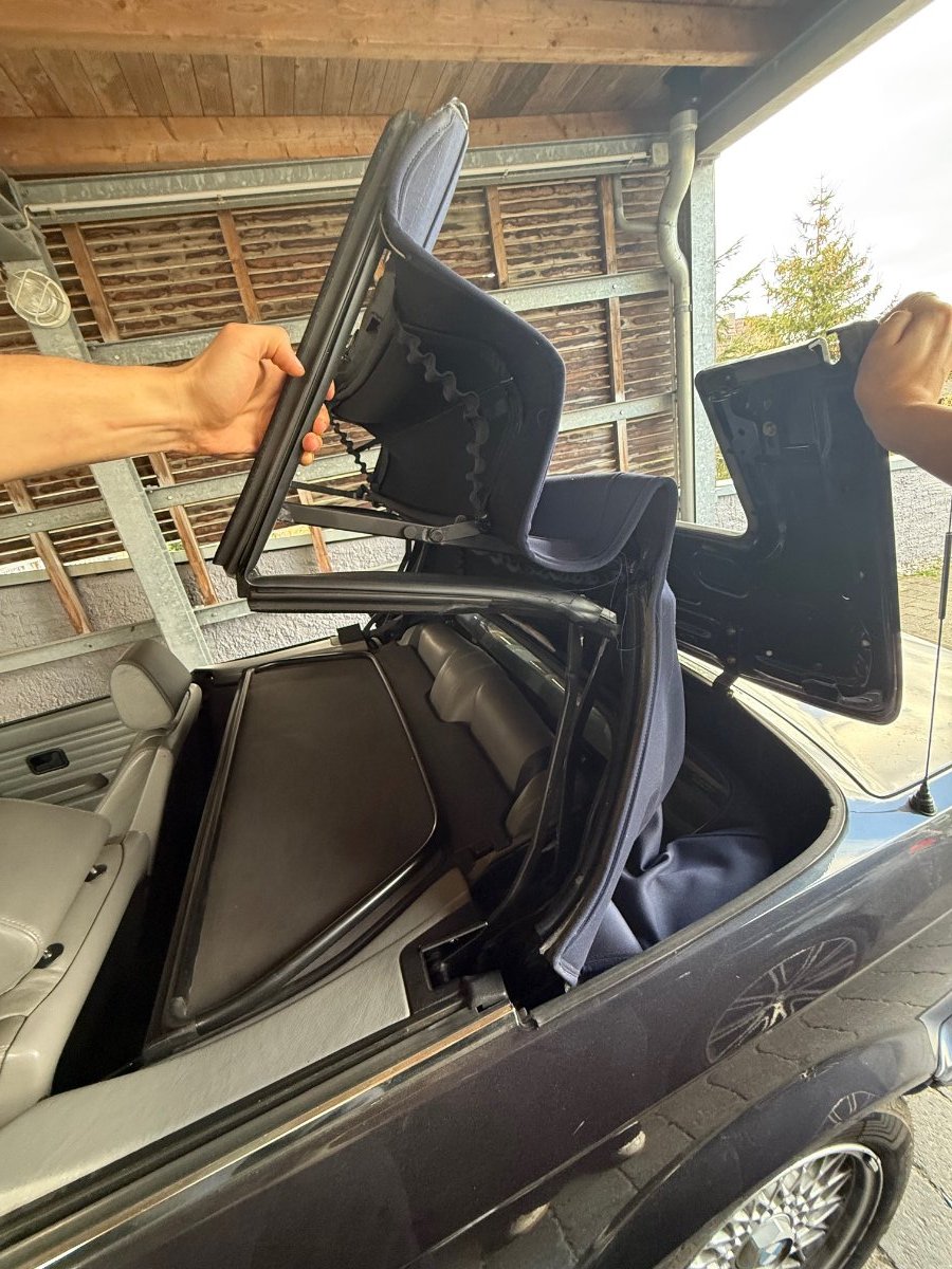

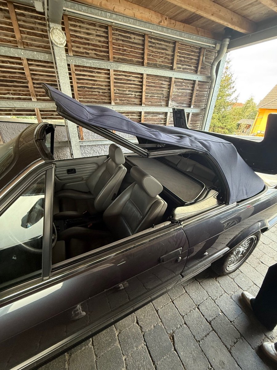

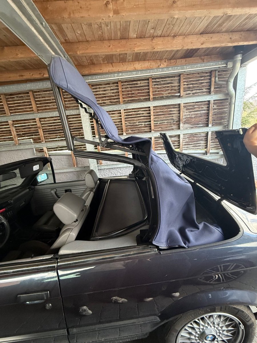

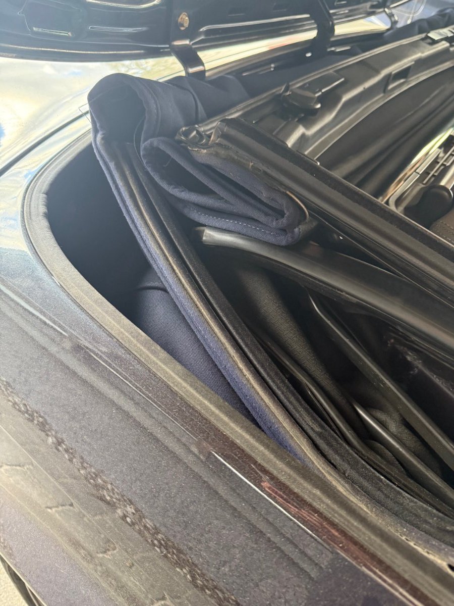

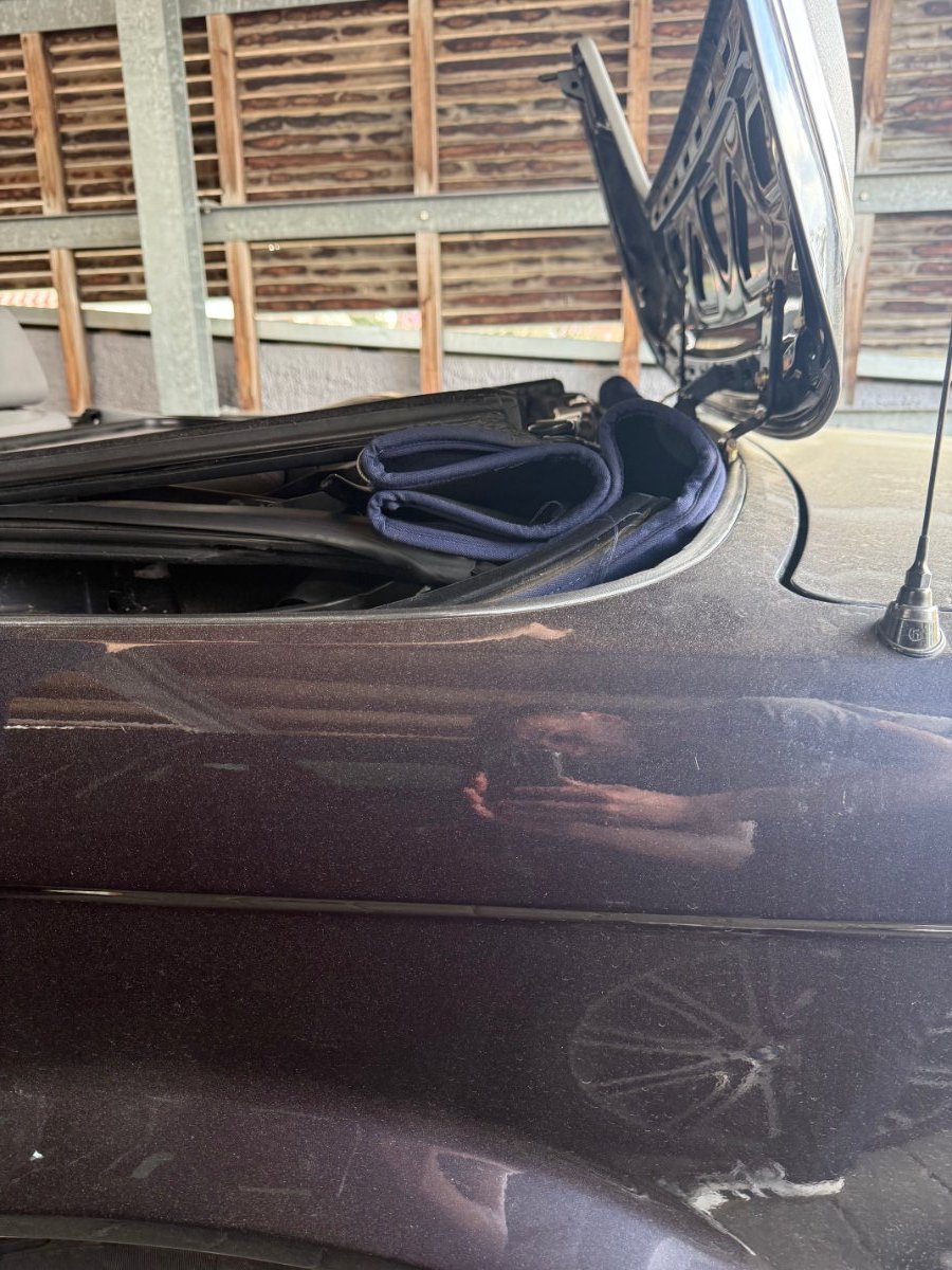

Ich habe das Problem mit dem hinteren Spriegel nur sehr kurz gehabt, mittlerweile geht aber am Verdeck selber, wie gesagt, alles wie es soll.
S1 und S2 sind penibel nach der Schablone aus dem Forum eingestellt. S3/4 sind so eingestellt, dass der Hebel auf 5° vor OT (Fahrerseite) zeigt (also die rechte Kante des Hebels auf senkrecht eingestellt).
Die Bowdenzüge der Scheren sind so eingestellt, dass die Klappe nicht zu doll auf die Dichtung gedrückt wird, aber auch nichts klappert.
Nachdem ich das Steuergerät mal 2 Tage abgestöpselt habe, gab es auch das Problem mit dem Stoppen der Klappe nicht mehr.
Allerdings kämpft der Motor merklich beim Schließen. Ich kann mir gut vorstellen, dass irgendwann wirklich die Überlastabschaltung oder dergleichen kommt und das wie ein Fehler im SG abgelegt wird. Deswegen stoppte die Klappe dann bestimmt auch an der Stelle, obwohl das Verdeck gar nicht im Kasten lag und es keinen Widerstand beim Schließen der Klappe gab (quasi beim Schließvorgang des Verdecks).
Ich habe mal ein paar Bilder vom händischen Falten des Verdecks gemacht. So helfe ich auch bei jedem Öffnen beim Falten nach. Trotzdem kommt es mir so vor, als ob das Verdeck nicht zu 100% so richtig liegt bzw. der Klappe zu großen Widerstand leistet.
Ihr könnt ja gern mal ein Feedback geben, falls doch eine Falte komplett falsch liegt...
