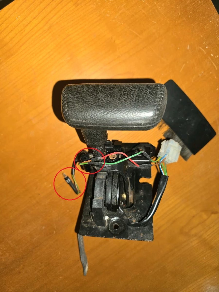

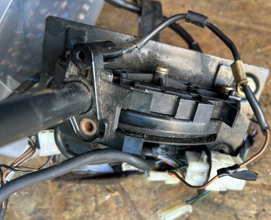

Janosch Geschrieben: 23. Juli 2016 #4 Meldung Teilen Geschrieben: 23. Juli 2016 (bearbeitet) Hallo,kann man reparieren, könnte aber mehre Gründe haben warum es defekt ist. Der am leichtesten zu reparierende Fehler wäre eine kaputte Glühbirne.Wenn Du Blende rechts neben dem Schalthebel nach oben raus ziehst dann werden zwei Schrauben sichtbar die den Rahmen um den Schalthebel halten. Die drehst Du raus und dann kannst Du den gesamten Rahmen abnehmen. Die Beleuchtung der Ganganzeige ist auf der linken Seite des Schalthebels in Form eines kleinen, schwarzen Zylinders mit einem kleine Loch oben.Durch dieses Loch scheint das Licht der darunter eingesteckten Glassockellampe. Die Fassung inkl. der Lampe kannst Du nach unten heraus ziehen und so die Glühbirne tauschen. Ich habe bei mir eine mit 0,4 Watt verwendet.So etwas hier: https://www.conrad.de/de/glassockellampe-12-15-v-04-w-30-ma-sockelt-5-w-2-x-46d-klar-barthelme-inhalt-1-st-729020.html oder hier: http://www.ebay.de/itm/Glassockellampe-12V-0-4W-T5-10-Stk-W2x4-6d-Innenraum-Gluhlampe-/191863787216?hash=item2cabf90ed0:g:Ho0AAOSwmtJXaHYG Schwieriger wird die Reparatur wenn das Kabel, welches die Glühlampe versorgt, gebrochen ist.Das Kabel führt von dem Stecker auf der rechten Seite in einem Bogen zu der Lampe am Schalthebel und wird bei jeder Schalthebelbewegung bewegt. Bei mir war ein normales Kabel, wie es überall im Kabelbaum verwendet wird, verbaut das war zu steif und hat die Bewegung nicht lange mit gemacht. Abhilfe hat hier der Austausch gegen ein Stück hochflexible Messleitung gebracht. Da muss dann halt gelötet und mit Schrumpfschlauch gearbeitet werden. GrußJan Bearbeitet: 23. Juli 2016 von Janosch1 Zitieren Das Leben ist wie ein Spiel, mal verliert man und mal gewinnen die anderen! Link zu diesem Kommentar https://e30-talk.com/topic/115257-automatik-ganganzeige-beleuchtet/#findComment-1528842 Auf anderen Seiten teilen Weitere Optionen zum teilen...
Fletch Geschrieben: 23. Juli 2016 Autor #5 Meldung Teilen Geschrieben: 23. Juli 2016 (bearbeitet) Danke für die Info. Guck ich mir gleich mal an Edit: Hab jetzt auch entdeckt dass ein Kabel gerissen ist. Hab da jetzt eine Lüsterklemme zwischen gemacht und es leuchtet wieder :) Bearbeitet: 23. Juli 2016 von Fletch Zitieren Link zu diesem Kommentar https://e30-talk.com/topic/115257-automatik-ganganzeige-beleuchtet/#findComment-1528863 Auf anderen Seiten teilen Weitere Optionen zum teilen...
