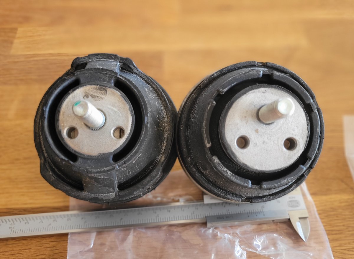

Olimac1 Geschrieben: 7. Juni 2016 #1 Meldung Teilen Geschrieben: 7. Juni 2016 Hallo zusammen,M42-Fahrer wissen, E30-Teile unterscheiden sich oft in den Kategorien: 4 Zylinder, 6 Zylinder und M42 :/Da ich meine Pleuellager wechseln möchte und die Motorlager/Hydrolager nichtmehr die frischesten sind möchte ich die gerne direkt mit wechseln.In der Bucht gibt es zahlreiche Angebote wo steht "passt für alle 4 Zylinder", gelesen habe ich allerdings mehrfach, dass z.B. M40 und M42 Lager nicht miteinander kompatibel sind. Beim freundlichen kosten die Teile 140,00 € zusammen, bei Ebay von Febi o.ä. Z.B. hier: http://www.ebay.de/itm/Motorlager-Motoraufhangung-Lagerung-fur-Motor-Motorblock-Automatikgetriebe-FEBI-/381212580072?fits=Platform%3AE30|Type%3A318is&hash=item58c20a58e8:g:glIAAOSw9mFWJ7V8 Sind das jetzt die richtigen Lager oder ist das der Händler-Irrtum "passt für alle 4 Zylinder"? Rein äußerlich unterscheiden sie sich ja von den Originalteilen, könnte mir jedoch vorstellen, dass die Funktion letztendlich dieselbe ist :P LG Olimac Zitieren Link zu diesem Kommentar https://e30-talk.com/topic/114966-m42-welche-motorlager-passen/ Auf anderen Seiten teilen Weitere Optionen zum teilen...
AlexB Geschrieben: 7. Juni 2016 #2 Meldung Teilen Geschrieben: 7. Juni 2016 Der von dir verlinkte ist meines Wissens nach einer für das Getriebe und kein Motorlager!Ansonsten hatet irgendjemand hier im Forum Vollgummilager für den M42 angeboten. Zitieren MfG Alex Link zu diesem Kommentar https://e30-talk.com/topic/114966-m42-welche-motorlager-passen/#findComment-1524464 Auf anderen Seiten teilen Weitere Optionen zum teilen...
Sebastian_H Geschrieben: 7. Juni 2016 #3 Meldung Teilen Geschrieben: 7. Juni 2016 (bearbeitet) Ja das sind Getriebelager, die M42 Lager sind höher als die vom M40 und die obere Befestigung is mehr aus der Mitte passt also nix untereinander. http://e30-talk.com/topic/58975-motorlager-m42-alternativen/ falls du doch original bleiben willst, hier gibts den Satz für ~116€ http://www.langer.de/net/phpuli/webetk/auslesen05bmw.php?url=http://www.realoem.com/bmw/de/showparts?id=AF93-USA-11_1989_E30_BMW_318is&diagId=11_0085#11811137076 Gruß Sebb Bearbeitet: 7. Juni 2016 von Sebastian_H Zitieren Link zu diesem Kommentar https://e30-talk.com/topic/114966-m42-welche-motorlager-passen/#findComment-1524468 Auf anderen Seiten teilen Weitere Optionen zum teilen...
Olimac1 Geschrieben: 8. Juni 2016 Autor #4 Meldung Teilen Geschrieben: 8. Juni 2016 Danke für die Antworten, hat mir sehr geholfen! Irgendwie habe ich den von dir verlinkten Thread in der Suche nicht entdeckt ...Habt ihr denn Erfahrung mit alternativen M42 Lagern, im besonderen die E34 Vollgummi-Lager? In dem Thread wurde ja erwähnt die Vibrationen könnten durch geringere Dämpfung stärker werden, wobei diese der Grund für mein Bedürfnis nach neuen Lagern sind Btw: Ist es beim IS normal, dass im Leerlauf (nur im Leerlauf) die Vibrationen in Lenkrad und Sitzen so stark spürbar sind? Habe leider noch nie einen anderen IS ausser meinem gefahren, nur einen M20 und der vibriert vergleichsweise praktisch garnicht! LG Oli Zitieren Link zu diesem Kommentar https://e30-talk.com/topic/114966-m42-welche-motorlager-passen/#findComment-1524543 Auf anderen Seiten teilen Weitere Optionen zum teilen...
