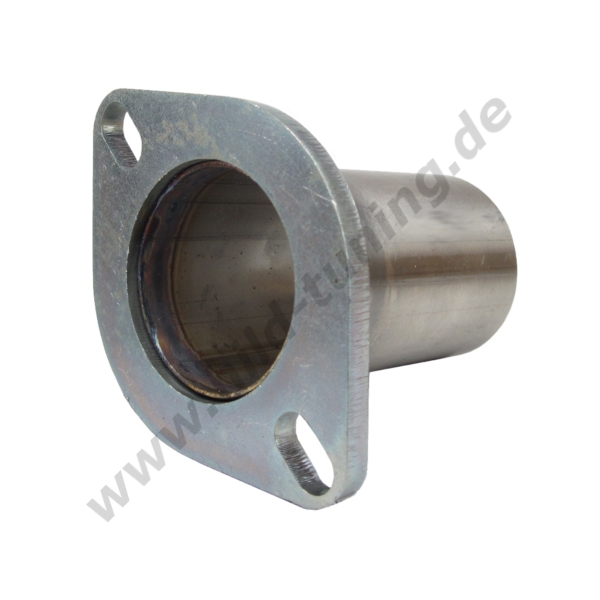

DieGruft Geschrieben: 18. Mai 2015 #4 Meldung Teilen Geschrieben: 18. Mai 2015 (bearbeitet) Du könntest halt quasi das in deinen KAT schweissen! https://www.hild-tuning.de/out/pictures/master/product/1/auspuff-flansch-2-loch.jpg Aber ich weiß was du meinst..... Bearbeitet: 18. Mai 2015 von DieGruft Zitieren If I'm not back again this time tomorrow Carry on, carry on, as if nothing really matters Link zu diesem Kommentar https://e30-talk.com/topic/112415-hilfe-auspuff-flansch-gebrochen/#findComment-1485378 Auf anderen Seiten teilen Weitere Optionen zum teilen...
Sebastian_H Geschrieben: 18. Mai 2015 #5 Meldung Teilen Geschrieben: 18. Mai 2015 Dann würd ich lieber den Flansch vom alten ESD nehmen, des Rohr vom Kat ab flexen, Flansch drauf schieben und des Rohr wieder hin schweißen, dann isses wenigstens noch annähernd original. Gruß Sebb Zitieren Link zu diesem Kommentar https://e30-talk.com/topic/112415-hilfe-auspuff-flansch-gebrochen/#findComment-1485384 Auf anderen Seiten teilen Weitere Optionen zum teilen...
