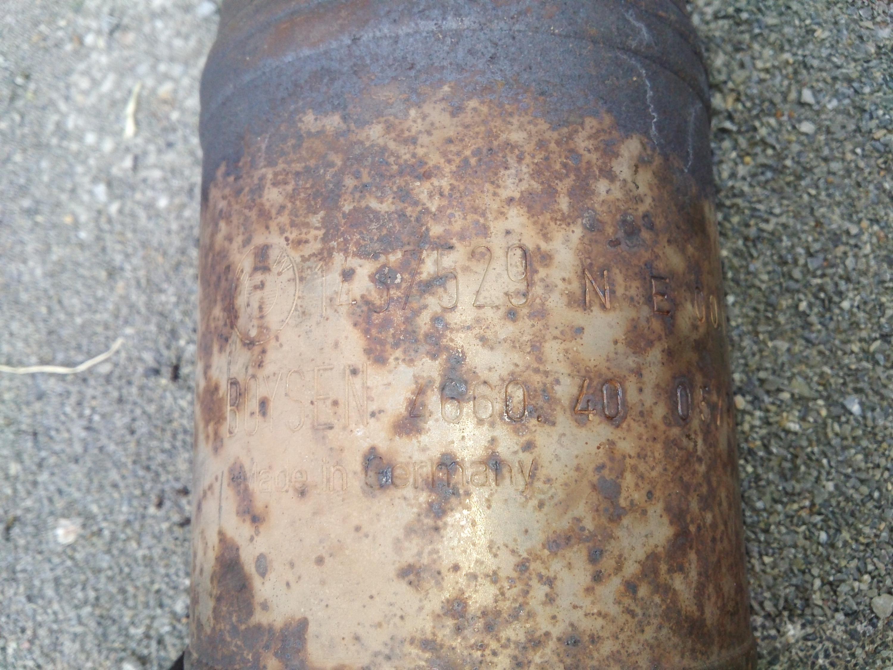

Kurt66 Geschrieben: 17. Oktober 2014 #1 Meldung Teilen Geschrieben: 17. Oktober 2014 Hallo, es geht um v8 vorkats aus einem e39 540i (vorkats an den krümmern). 1. Kann mir einer sagen obs metall- oder keramikkats sind? 2. würde es am m52 als hauptkat taugen? Gruss Kurt Zitieren Link zu diesem Kommentar https://e30-talk.com/topic/109139-v8-vorkats-am-m52/ Auf anderen Seiten teilen Weitere Optionen zum teilen...
Allradfuchs Geschrieben: 18. Oktober 2014 #2 Meldung Teilen Geschrieben: 18. Oktober 2014 Keramik und Nein Zitieren Link zu diesem Kommentar https://e30-talk.com/topic/109139-v8-vorkats-am-m52/#findComment-1445362 Auf anderen Seiten teilen Weitere Optionen zum teilen...
Kurt66 Geschrieben: 18. Oktober 2014 Autor #3 Meldung Teilen Geschrieben: 18. Oktober 2014 Keramik und Nein danke,kannst du mir noch sagen ob die unter- oder überdimensioniert sind?habe zwei davon rumliegen. Zitieren Link zu diesem Kommentar https://e30-talk.com/topic/109139-v8-vorkats-am-m52/#findComment-1445376 Auf anderen Seiten teilen Weitere Optionen zum teilen...
dadevil Geschrieben: 18. Oktober 2014 #4 Meldung Teilen Geschrieben: 18. Oktober 2014 ich denke einbauen sollte gehen, allerdings brauchst du dann ein komplettes abgasgutachten, was beim Tüv weit über 1000€ kostet. Zitieren Sry wenn ich mal wieder NIX verstehe. Ich kann alles schaffen, ich muss es nur genug wollen! Mein Neuaufbau http://e30-talk.com/topic/58031-318i-cabrio-mutiert-zu-318-is-cabrio/ Link zu diesem Kommentar https://e30-talk.com/topic/109139-v8-vorkats-am-m52/#findComment-1445484 Auf anderen Seiten teilen Weitere Optionen zum teilen...
Kurt66 Geschrieben: 21. Oktober 2014 Autor #5 Meldung Teilen Geschrieben: 21. Oktober 2014 ich denke einbauen sollte gehen, allerdings brauchst du dann ein komplettes abgasgutachten, was beim Tüv weit über 1000€ kostet. bei anderen umbauten wie v8 oder m50/m52 wurden doch auch andere kats wie zb vom e36 m3 verbaut. von einem abgasgutachten wurde nicht gesprochen.... Zitieren Link zu diesem Kommentar https://e30-talk.com/topic/109139-v8-vorkats-am-m52/#findComment-1446008 Auf anderen Seiten teilen Weitere Optionen zum teilen...
