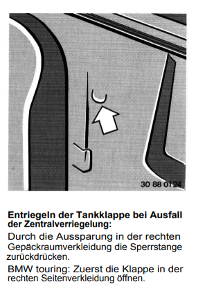

Meine Zentralverriegelung hat den Geist aufgegeben und braucht ein neues Steuergerät,soweit so gut,nur.
Ich muß bis dahin noch mal tanken,ergo muß ich den Tankverschluß öffnen,was ja leider nicht funzt da verriegelt.
Weis jemand zufällig wie ich das auf bekomme ohne etwas zu zerstören?:klatsch:

Vom Kofferraum aus läßt sich die Sperrstange zurückschieben. Steht meines Wissens auch in der Bedienungsanleitung, Stichwort Notentriegelung.

Jo,schon gefunden.Kann man mit nem´langen Finger hinten lings durch die Abdeckung (Öffnung ist vorhanden) den Riegel von Hand nach hinten schieben.
Manchmal hat man einfach ein Brett vorm Kopf,tja.
