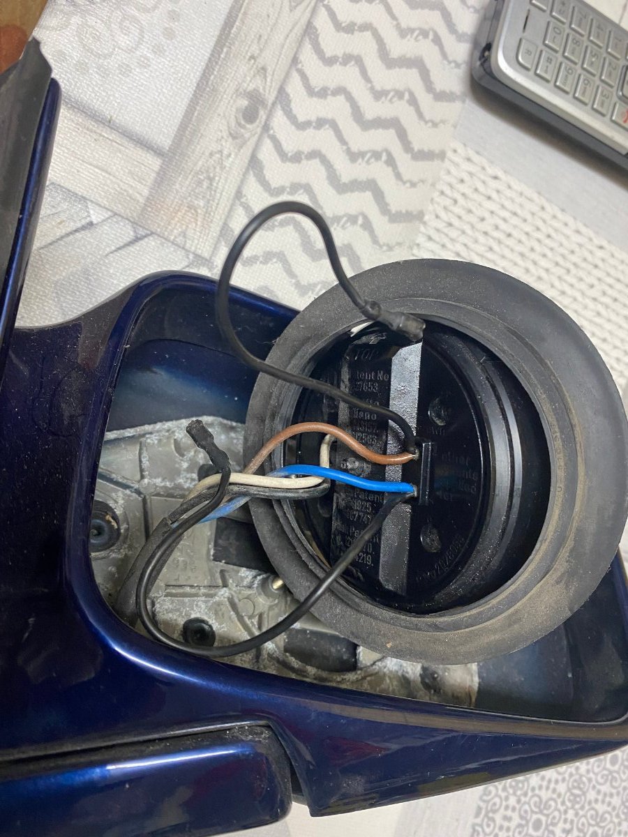

habe meinen E30 erst seit ein paar Tagen, wie erkenne ich ohne die Spiegel abzunehmen ob diese beheizt sind, funktionieren die über die Heckscheibenheitzung? Elektrisch sind sie schon.
Das sieht man i.d.R. nur, wenn es friert, viel Luftfeuchtigkeit morgens auf den Spiegeln drauf ist oder wenn man sie abnimmt. Das Abnehmen ist allerdings eine Kleinigkeit: kleiner Schraubenzieher, von unten durch das kleine Loch in die Verzahnung greifen und das Glas lösen, runter nehmen, guggen, ob da Drähte dran sind, wieder vorsetzen und mit dem Schraubenzieher verriegeln. Dauert nicht länger als das lesen dieses Absatzes :D

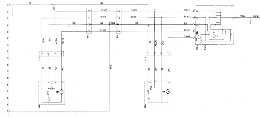

Ich hab das ganze schon hinter mir. Also: nur weil die Spiegel elektrisch verstellbar sind heißt das nicht, dass sie auch beheizt sind. Beheizte Spiegel haben 2 separate Kabel, die vom Kabelstrang für den Spiegelmotor weg gehen. Es muss also der gesamte Kabelsatz, der in den Spiegel führt getauscht werden, wenn umgerüstet werden will. Ob man schon beheizte Spiegel hat erkennt man entweder daran, dass man mit einem kleinen Schraubenzieher am Rad unterm Spiegel dreht und die Gläser rausnimmt und die 2 Kabel sieht, die zum Spiegel hinführen oder indem man die Zündung anmacht und dann nach ein paar Minuten seine Handfläche an die Spiegel hält. Dort müsste man dann eine leichte Wärme spüren. :-)
Falsch :-[ :D
Um mit Degrees Worten zu sprechen:
'n Kabel, 'n Lötkolben und ein wenig Geschick und gut is!
Hab hier schon zwei Sätze umgebaut zu liegen - ist kein Problem - das Hauptproblem ist eigentlich das Finden der beheizten Speigel :D
