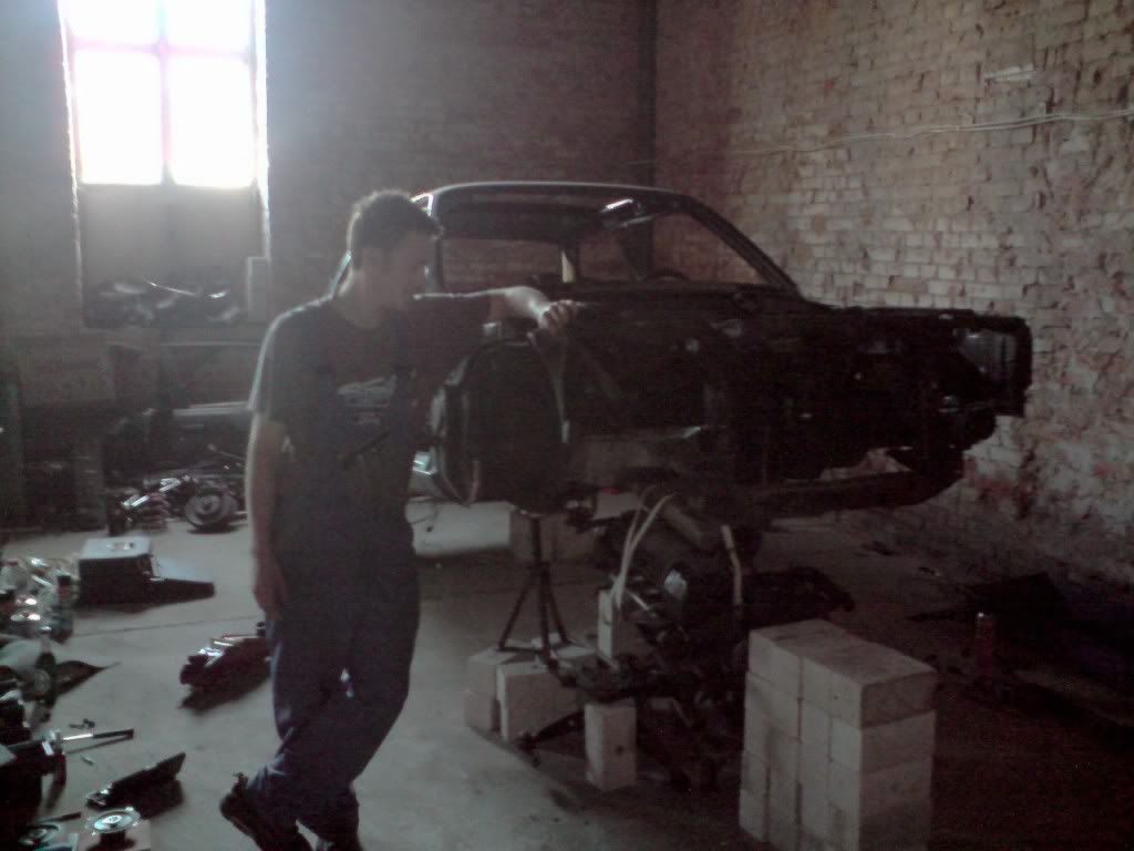

so heute war es soweit hab mal schnell das ganze fahrwerk vorne ausgebaut und den motor aus dem fahrzeug genommen. wir haben den motor mit dem achsträger abgeschraubt und auf zwei rollis gestellt, dann den wagen angehoben und ordentlich untergebaut und dann den motor nach vorne rausgezogen. ist schon verdammt aufwendig ohne motorkran
Eingefügtes Bild
ab donnerstag haben wir dann endlich strom in unserer halle. da kanns dann also in den nächsten wochen voll losgehen mit entrosten und schweißen :-D
