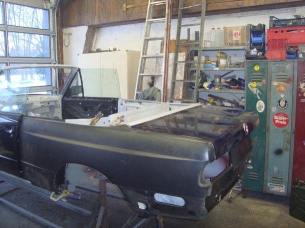

i-havenot Geschrieben: 27. Dezember 2004 Autor #9 Meldung Teilen Geschrieben: 27. Dezember 2004 Hab ich dahingehen (roter Stecker oder SA Stecker) noch nichts vollständiges gefunden, immer nur Teilauflegungen... ABER: seit heute ist die Elektrik fertig - mal abgesehen von einem kleinen Kabelbrand an einem zus. ABS STeuergerät, daß ich noch nicht identifizeirt habe. Und: der Motor dreht durch, morgen kommt Benzeng rein mal sehen, ob das meine Böcke aushalten Die Reifen, auf denen er stehen soll, sind ja noch am Cab dran (( Aber könnte diese Woche was werden:-p hofft Hannes Zitieren segeln...irgendwas ist immer Link zu diesem Kommentar https://e30-talk.com/topic/8349-sonderausstattung-e30/#findComment-78381 Auf anderen Seiten teilen Weitere Optionen zum teilen...
