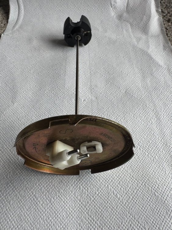

1. Die Benzinuhr zeigt manchmal 50l an,obwohl der Tank fast leer ist (Warnlampe brennt). Nach einer Weile zeigt sie dann richtig an.
Dann zeigt sie vom Start weg mal wieder die richtige Menge an.
Wer hat ne Idee was dies sein kann?
2. Wo bekommt man den Tankentlüftungsschlauch innen 14 mm, außen 20mm. Hat den schon jemand getauscht? Geht auch außen 21mm?
20mm habe ich nicht gefunden.

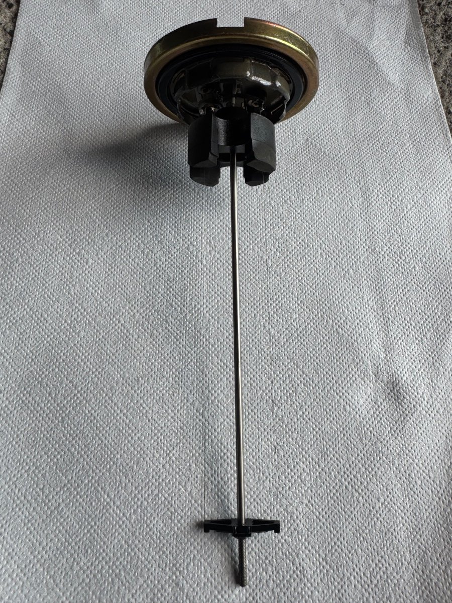

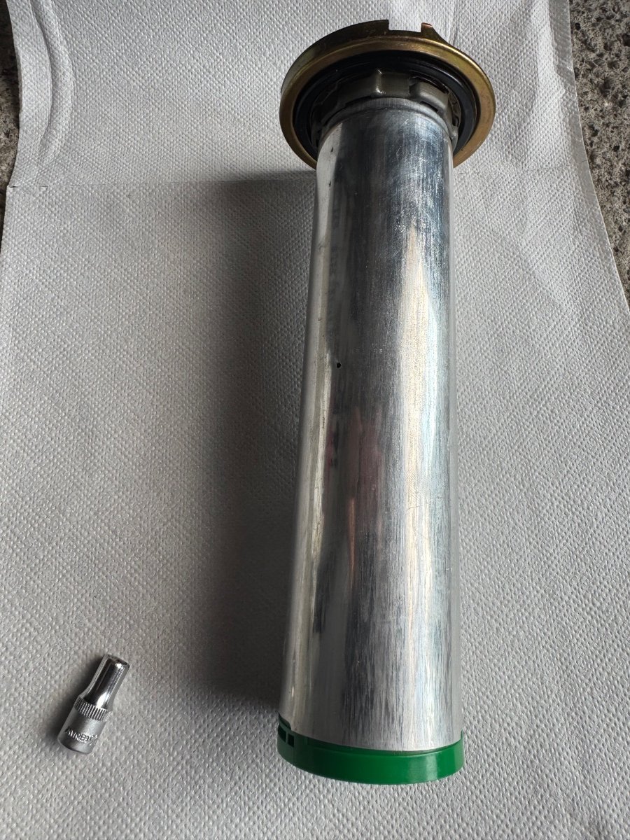

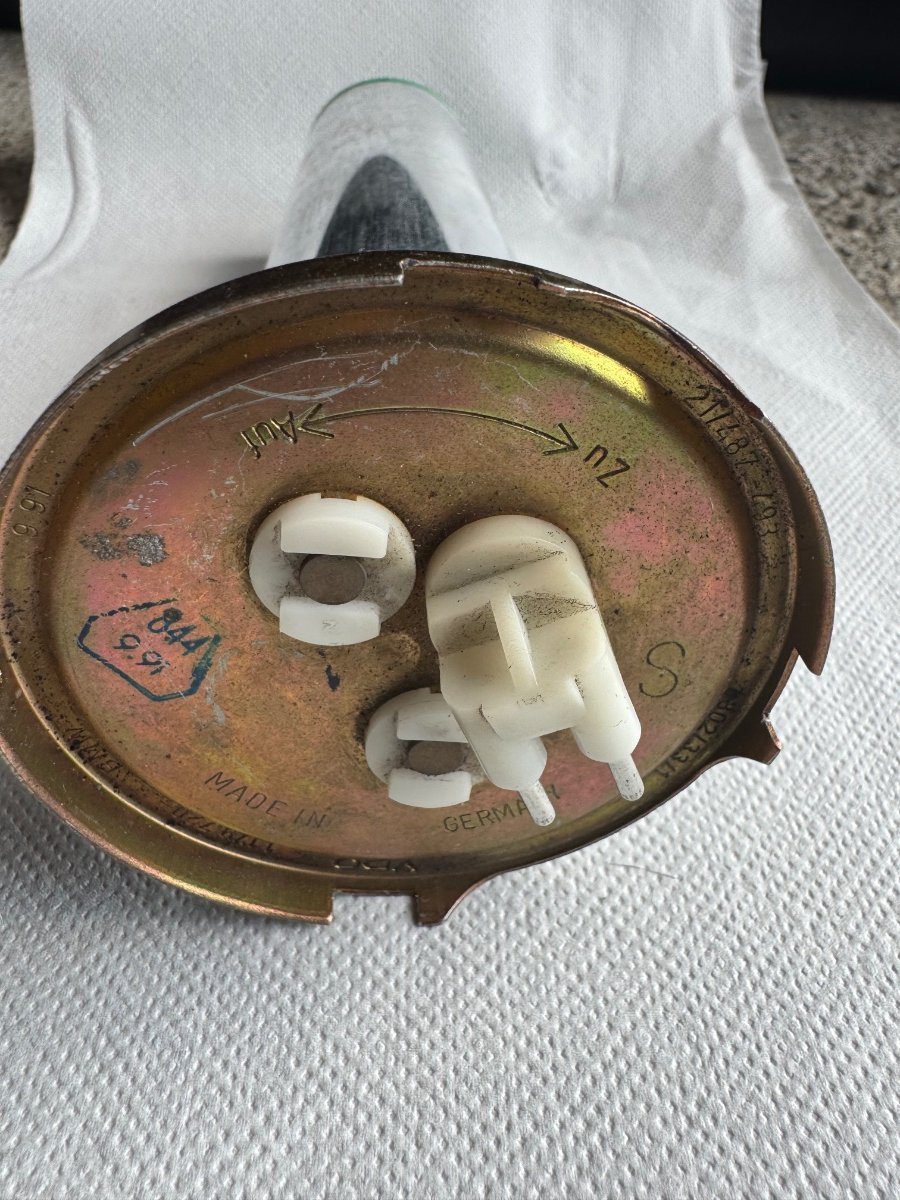

Deiner Schwimmer klemmt einfach, der sitzt hinter der Fahrersitz unter der Rückbank!
Der Schwimmer hinter dem Beifahrersitz ist für die Reservelampe!
