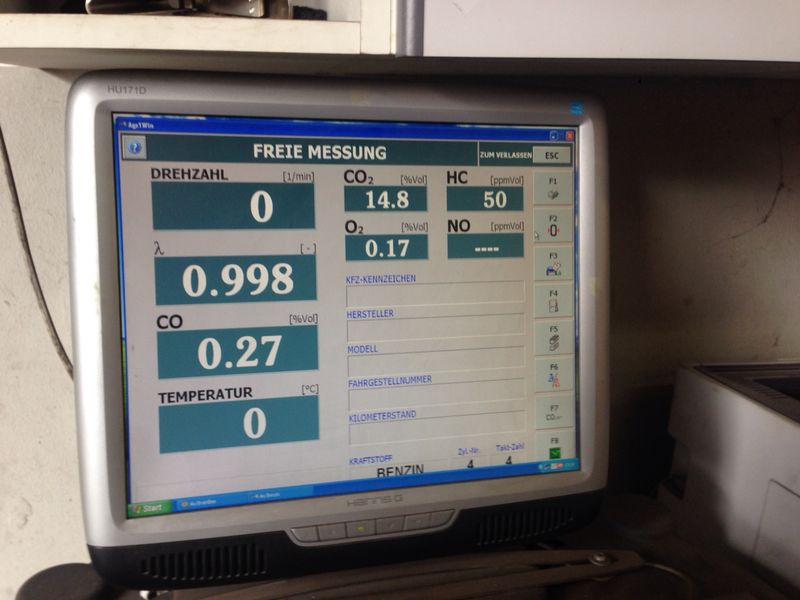

Also hab ich den Wagen an den AU-Tester gestellt und eine freie Messung gemacht, um zu schauen wo der Hase im Pfeffer liegt und bin fast hinten übergefallen. Bild 1 zeigt die Daten im Leerlauf, er läuft viiiiieeeeellll zu fett, und die Lambda kann nicht mehr weiter abmagern! Geht man schnell vom Gas, kann er selbst keinen Leerlauf einpendeln, und sägt zwischen 500 und 2000 u/min... geht man langsam vom Gas liegt der Leerlauf stabil bei 900 u/min hat aber über 6% CO, was auch immer weiter steigt sogar über 8%, zusätzlich ist der HC Wert viel zu hoch!
Die Auspuffanlage besteht aus FK Fächerkrümmer, 328i Kats mit geänderten Hosenrohren & X-Rohr direkt vorm Kat, Mittelschalldämpfer E46 330i und 325i E30 Supersport Endschalldämpfer, die Anlage ist augenscheinlich dicht!!!
Der Motor springt absolut problemlos an, und läuft kalt absolut stabil im Leerlauf!

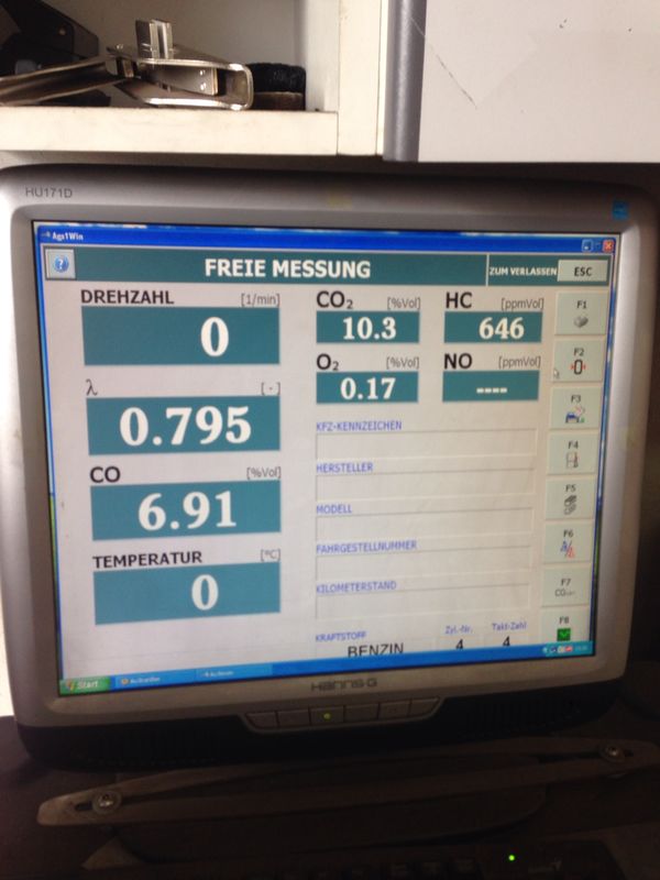

Bei erhöhter Leerlaufdrehzahl (ca. 2.500 u/min) dagegen, gehen alle Werte Richtung Normbereich (Bild 2) und man kann sehr schön sehen, wie die Lambda regelt.
Haben dann mal den Ansaugbereich mit Bremsenreiniger abgesprüht aber keine Veränderung bemerkt... als die Brücke runter war (um die Vanos zu überholen) haben wir neue Dichtungen benutzt. Als Luftfiltersystem wird eine grosse BMC Airbox genutzt.
Er läuft so fett, wenn man ihn ca. 30 Sekunden im Leerlauf laufen lässt und steigt dann aufs Gas, "knallt" es im Kat!
