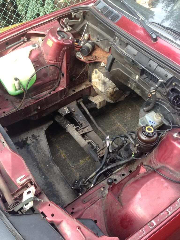

Irgendwann riss mir dann das Hosenrohr am Krümmer, gerade vor einer 200km Autofahrt, war ganz interessant mit nem Traktor ohne Leistung durch Tunnels zu scheppern.
Eingefügtes Bild
Schuld war hauptsächlich ein fehlender Halter (der am Getriebe), weshalb sich das dort wahrscheinlich losvibriert hat.
Das Ersatzrohr wurde dort schon stärker geschweißt und inkl. jetzt vorhandenem Halter sollte das halten:
Eingefügtes Bild
So verlief dann auch die Saison 2013 entspannt.
10.000km ohne Probleme abgespult, allerdings scheint sich die WaPu wieder aufzulösen, Kühlwasserverlust ist zu vernehmen.
Ölverbrauch hält sich zwar in Grenzen, aber klackern tut er trotzdem.

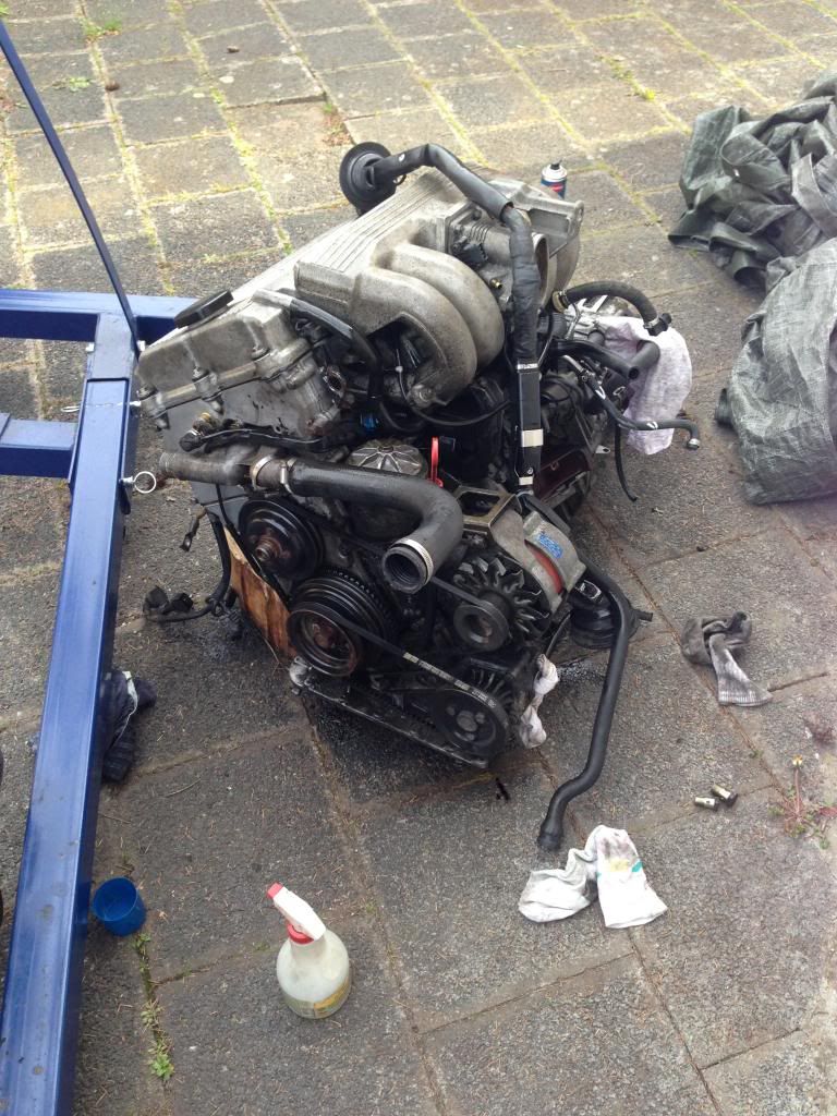

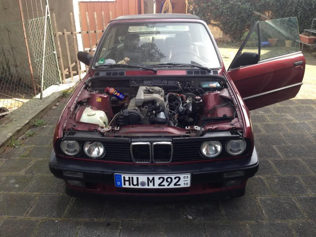

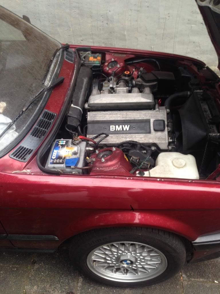

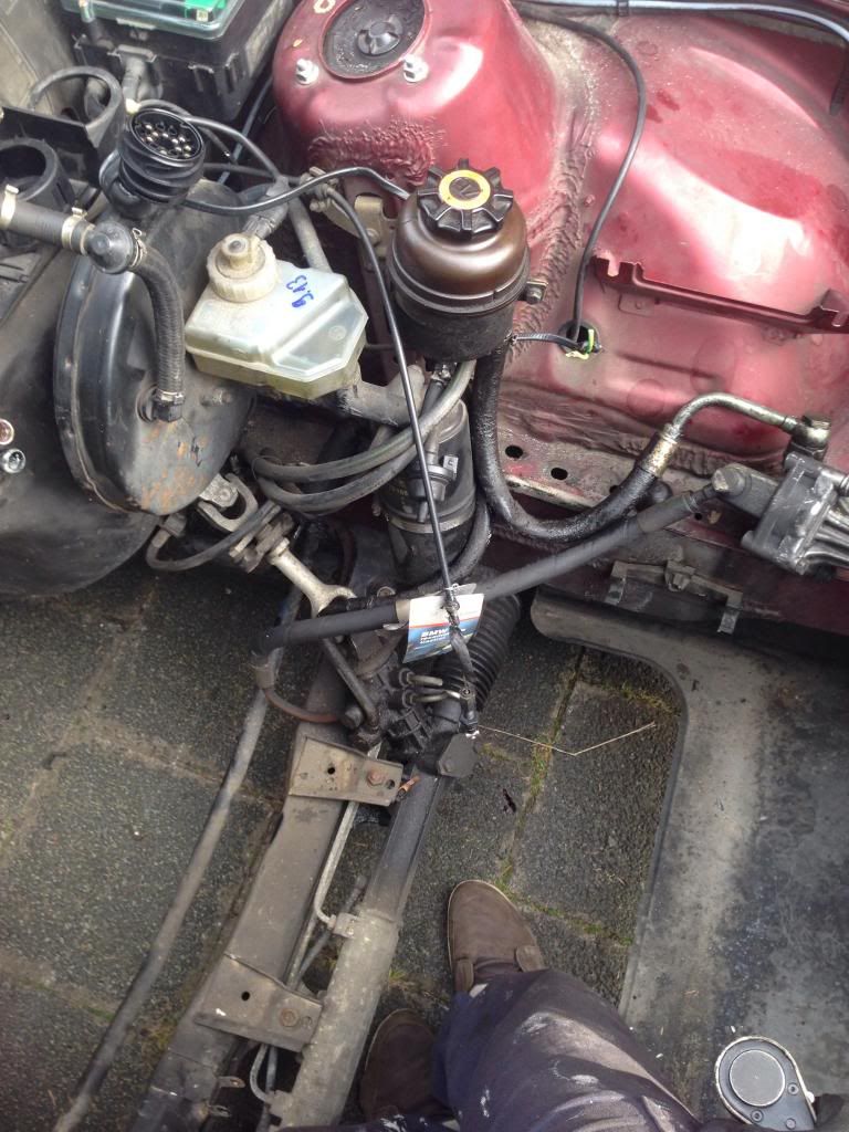

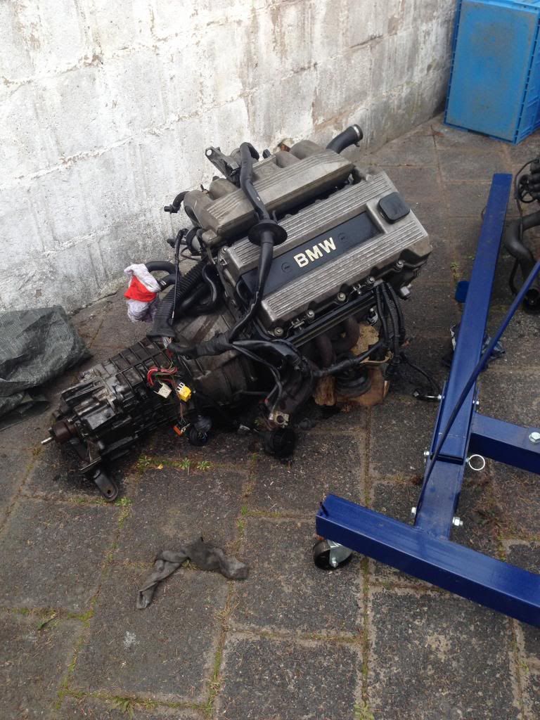

Deswegen wird der Motor rausgeworfen und durch einen wesentlich sauberen, gewarteten und verschleißfreien ersetzt.
Im Zuge des Einbaus kommen dann alle relevanten Teile neu, ein wenig Optik und Saubermacherei und dann langt mir das erstmal, bis ich Lust auf nen M52 o.ä. habe.

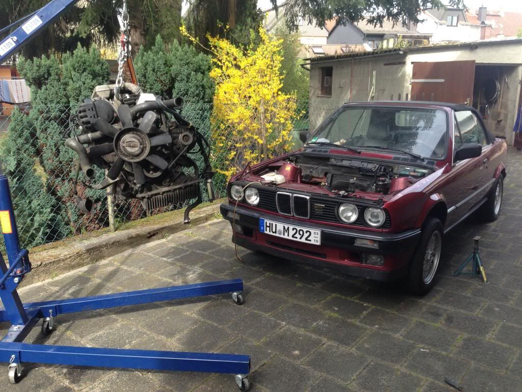

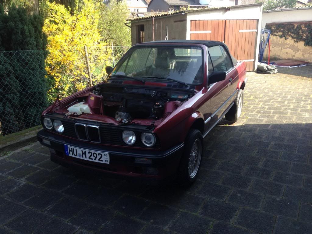

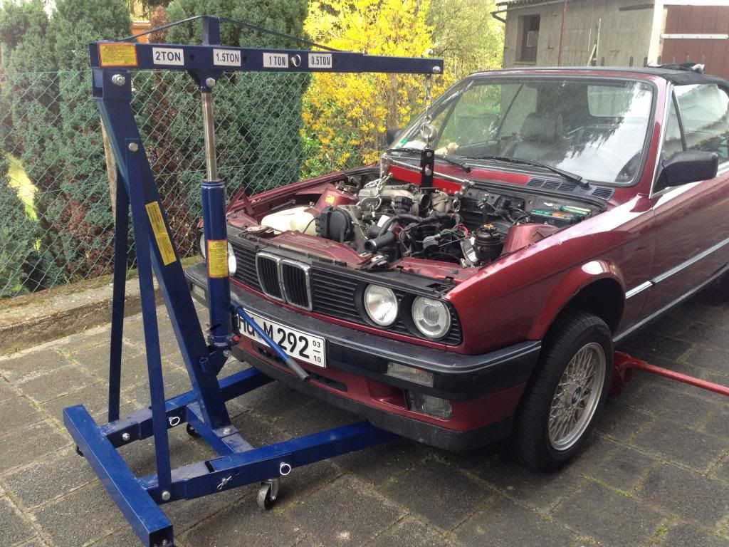

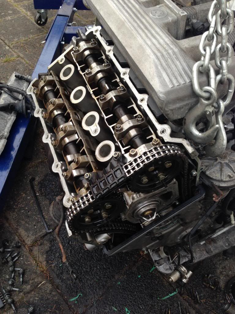

Motorausbau aus dem Spender:
Eingefügtes Bild

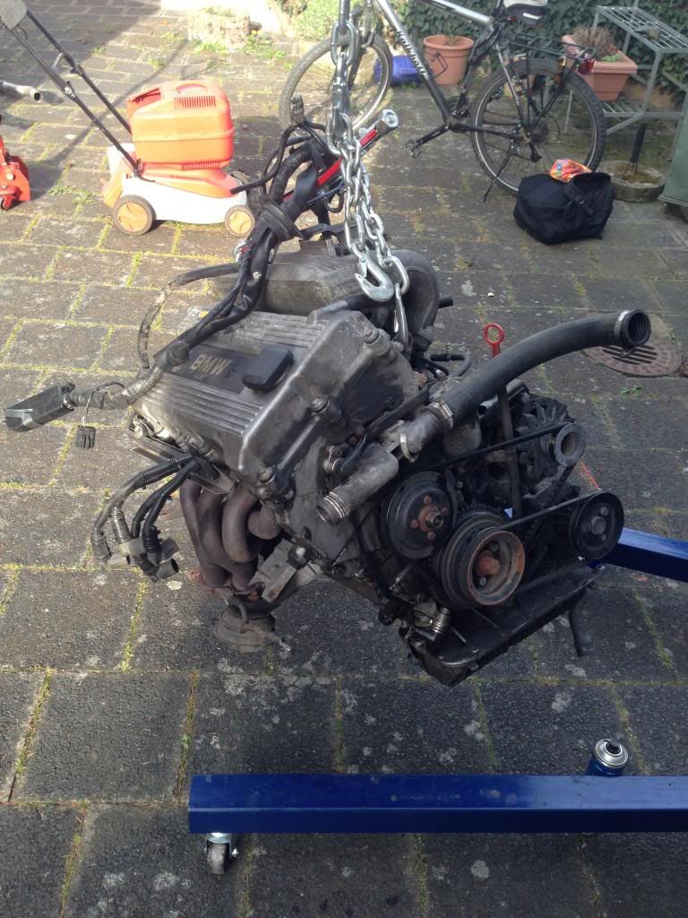

Ausgebaut:
Eingefügtes Bild
Los gehts auf die vorerst letzte Reise:
Eingefügtes Bild
Eingefügtes Bild
Eingefügtes Bild
Und soweit kam ich bisher mit dem Motor:

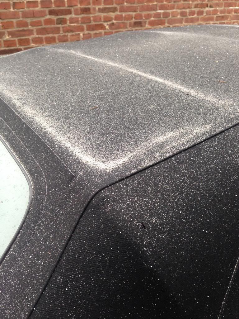

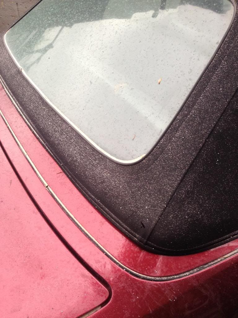

Einmal quer über den Motorraum verteilt.
Mir ists momentan egal, der Motor kommt ja raus :freak:

Nunja, angefangen den Motor für den Ausbau vorzubereiten.
Mittlerweile hängen nur noch Kardan Getriebe und Motor drin, kommt am Montag raus.
Eingefügtes Bild
Hab sehr günstig nen kompletten M42-Antriebsstrang bekommen, den ich morgen hole.
Soll dann kommende Woche reinkommen und vor allen Dingen laufen.
Problem hierbei ist, dass das Spenderfahrzeug ABS hat, der Motor mal aus nem E36 stammte aber auf E30 umgebaut wurde, mal schauen was der Motorkabelbaum sagt.
Also, man darf gespannt sein, ich bins auch. :freak:

Und erneutes Update.
Vorweg: Bis auf die sporadische Lichtmaschine läuft der Karren wieder! :drive:

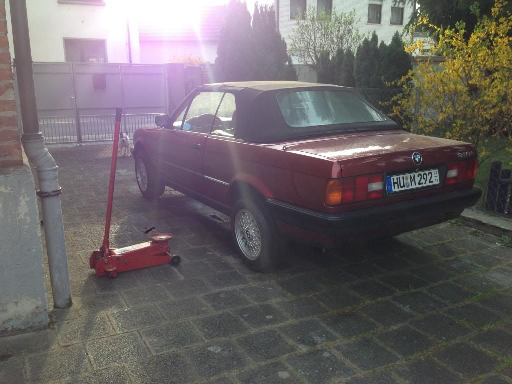

Hab letzten Sonntag dann bei Augsburg den "neuen" M42 geholt und "mal eben" eingebaut.
So viele Bilder gibts eigentlich auch gar nicht, weil ich eher damit beschäftigt war, Teile zu besorgen und den Umbau schnellstmöglich fertig zu stellen.
Eingefügtes Bild
Winterauto-Motor halt, ein wenig verdreckt, aber nix wildes.
Erstmal ging es ja dran den alten Motor auszubauen.
Bei der Elektrik schaute mich mein Auto dann mit großen Augen verwundert an

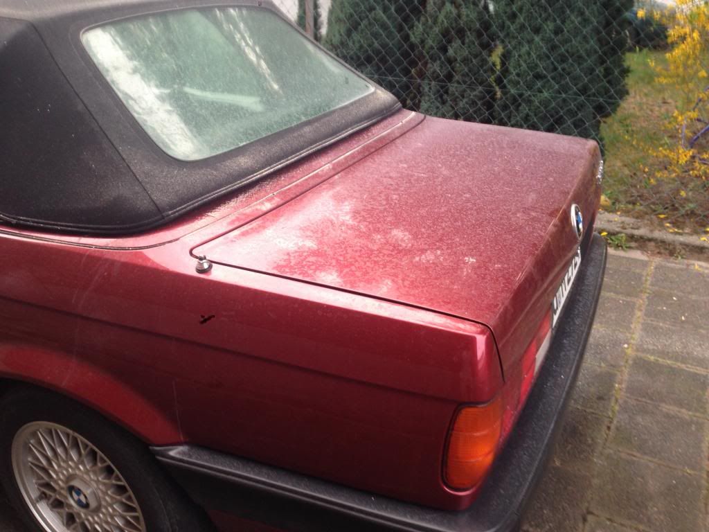

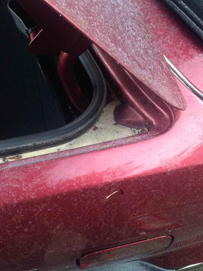

Nunja, leicht sahara-versandet musste erstmal die Motorhaube ab und brachte den wunderschönen :ironie: M40 in vollster Pracht zum Vorschein
Eingefügtes Bild
Dann relativ schnell den Motorkran angesetzt und gemerkt dass er irgendwo noch hängt. 20 Minuten gesucht, nix gefunden. Wollte schon aufgeben bis ich an den Dämpfer gedacht habe :klatsch:
Eingefügtes Bild
Und raus kommt er
Eingefügtes Bild
Mordssache so ein leerer E30-Motorraum, den habe ich erstmal gewaschen, natürlich kein Bild davon gemacht.
Und jaja, ich weiß, das Batterieblech ;-)
Eingefügtes Bild
Servopumpe und Nehmerzylinder zur Seite, damit nix passiert.
Eingefügtes Bild

Nun musste ich mich dem M42 auch mal etwas kosmetisch und technisch widmen.
Eingefügtes Bild
Eingefügtes Bild
Schon angefangen mal zu reinigen, den Motor aber letztendlich mit Motorreiniger und viel Dampf abgeblasen, ist jetzt wieder schön sauber. (Natürlich ohne die Umwelt zu gefährden :drive:)

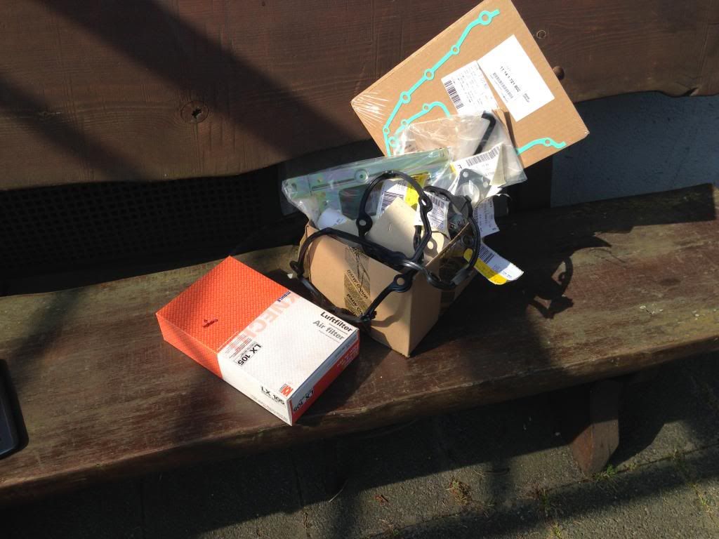

Teile bei BMW bestellt, abgeholt und glücklich gewesen.
Eingefügtes Bild
Nun denn, mal Motor aufgemacht und:
Eingefügtes Bild
Alles wunderbar, alles sauber, Gleitschienen nicht eingelaufen, halten noch ne Weile, mal schauen ob ich die diesen Winter ersetze, man brauch ja mal was zum schrauben!
Alles neu abgedichtet, die Sprengringe des Kettenspanners entfernt und den Spanner wieder eingesetzt. Weiter zusammenbauen... hm.. da fehlt doch was?
Nunja, ein paar Dichtungen hab ich vergessen, wieder bestellt, gewartet.
Am längsten beim Umbau hat des bestellen und besorgen der Teile gedauert.
Schlussendlich war dann aber alles da und ich konnte alles zusammen bauen, nachdem ich alles gesäubert hatte und hier und da mal farbmäßig aufgefrischt wurde.
Der Auspuff ist momentan noch zusammengehackt aus M42 Kat und M40 ESD, kommt Zeit kommt Rat. Momentan ist er etwas laut und dumpf, hört sich zwar sportlich an, aber ist halt undicht :heuldoch:
Interessant auch der Rohrverbinder, den ich mir besorgt hatte. Habe extra nachgemessen, Außendurchmesser von der Anlage ist genau 50mm, also hab ich mir nen 50,5mm Rohrverbinder besorgt und gedacht der dürfte schon passen. Sonntags (:klatsch:) dann natürlich erst geschaut ob er passt und: zu klein.
Nunja, jetzt habe ich erstmal die Rohre der Anlage geschlitzt und zusammengedrückt, der Rohrverbinder passt jetzt zumindest drauf, aber ist ja keine Dauerlösung.
Aber für ne neue Auspuffanlage müsste ich jetzt erst einmal sparen, wenn ich da was gescheites haben will.

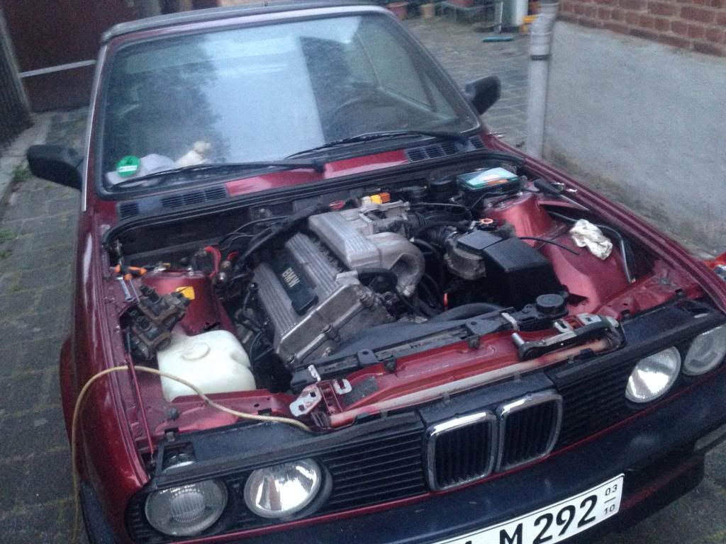

Dann die restliche Peripherie dran und zum Schluss die Motorhaube:
Eingefügtes Bild
Eingefügtes Bild
Die Zündspulen werden die Woche nochmal professioneller provisorisch verlegt, der Coil-on Plug Umbau steht auch bevor, deshalb wollte ich die Zündspulenhalter gar nicht erst anschweißen.
Kabelbaum und Steuergerät verlegt, PIN 20 fahrzeugseitig vorsorglich stillgelegt und dann kam der große Moment.
Mein Puls auf 180, so aufgeregt war ich.
Zündung an, alles leuchtet (oder auch nicht) wie es soll, Schlüssel umgedreht.

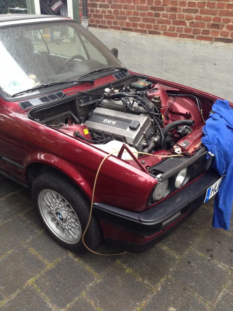

Kurz drehen lassen aber er sprang sofort an und qualmte aus allen Löchern, also erstmal laufen lassen, damit sich alles schön einbrennt.
Am Krümmer war noch ne Menge Öl, das aus Versehen dorthin gelangt war, welches erst einmal verbrennen musste.
Aber alles in allem lief er dann recht schnell ruhig, ohne Rasseln und Klackern und das Rauchen war auch schnell vorbei :daumen:
Kurz ne Probefahrt gemacht, echt ein Riesen-Unterschied, vor allem wenn man wieder ne ordentliche Kupplung hat, die vom M40 war ja unglaublich ausgenudelt.
Viel gesehen hab ich aber nicht, da das Auto völlig verdreckt und versifft war vom Baum unter dem er stand und vom Sahara-Sand.
