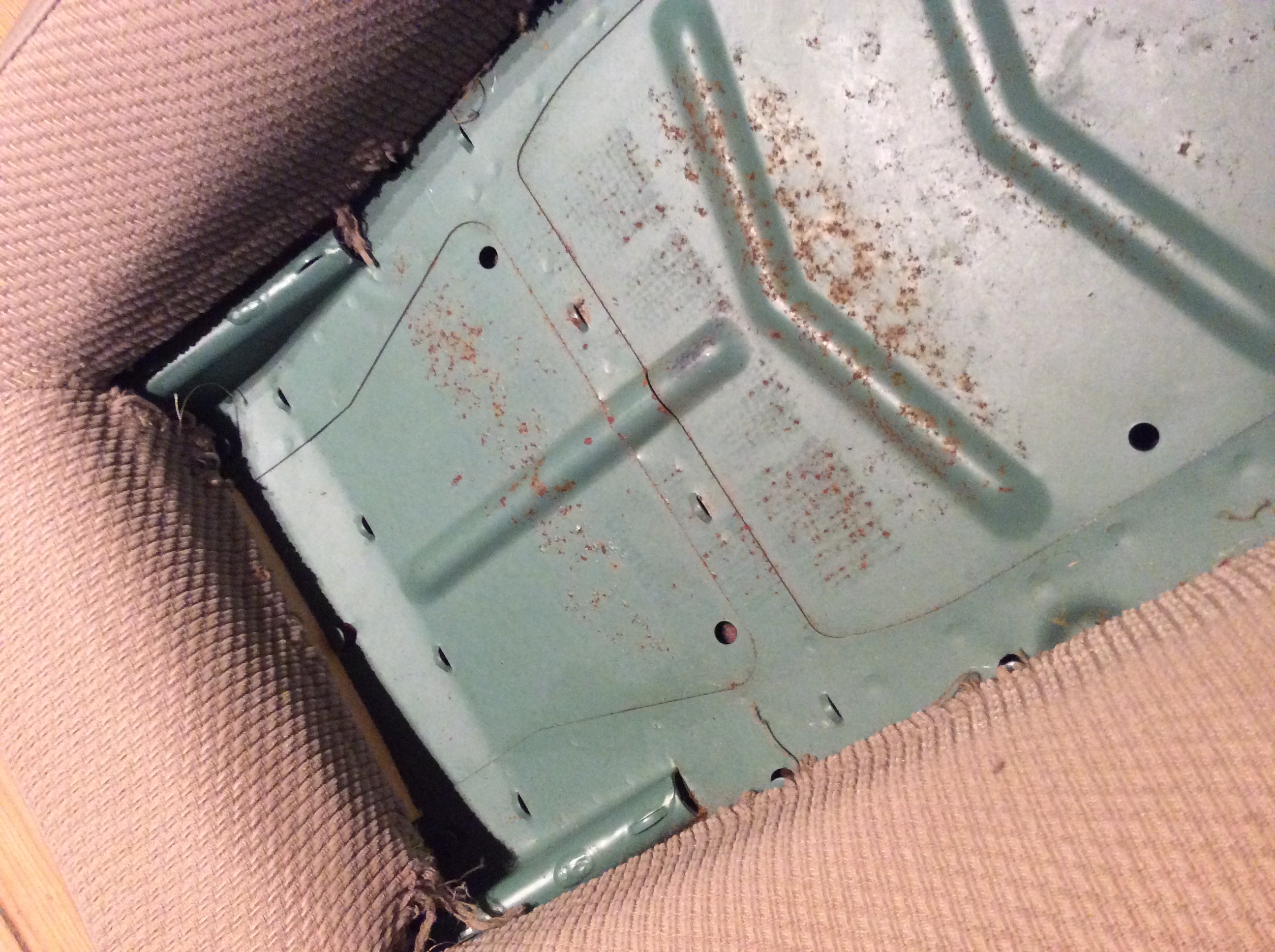

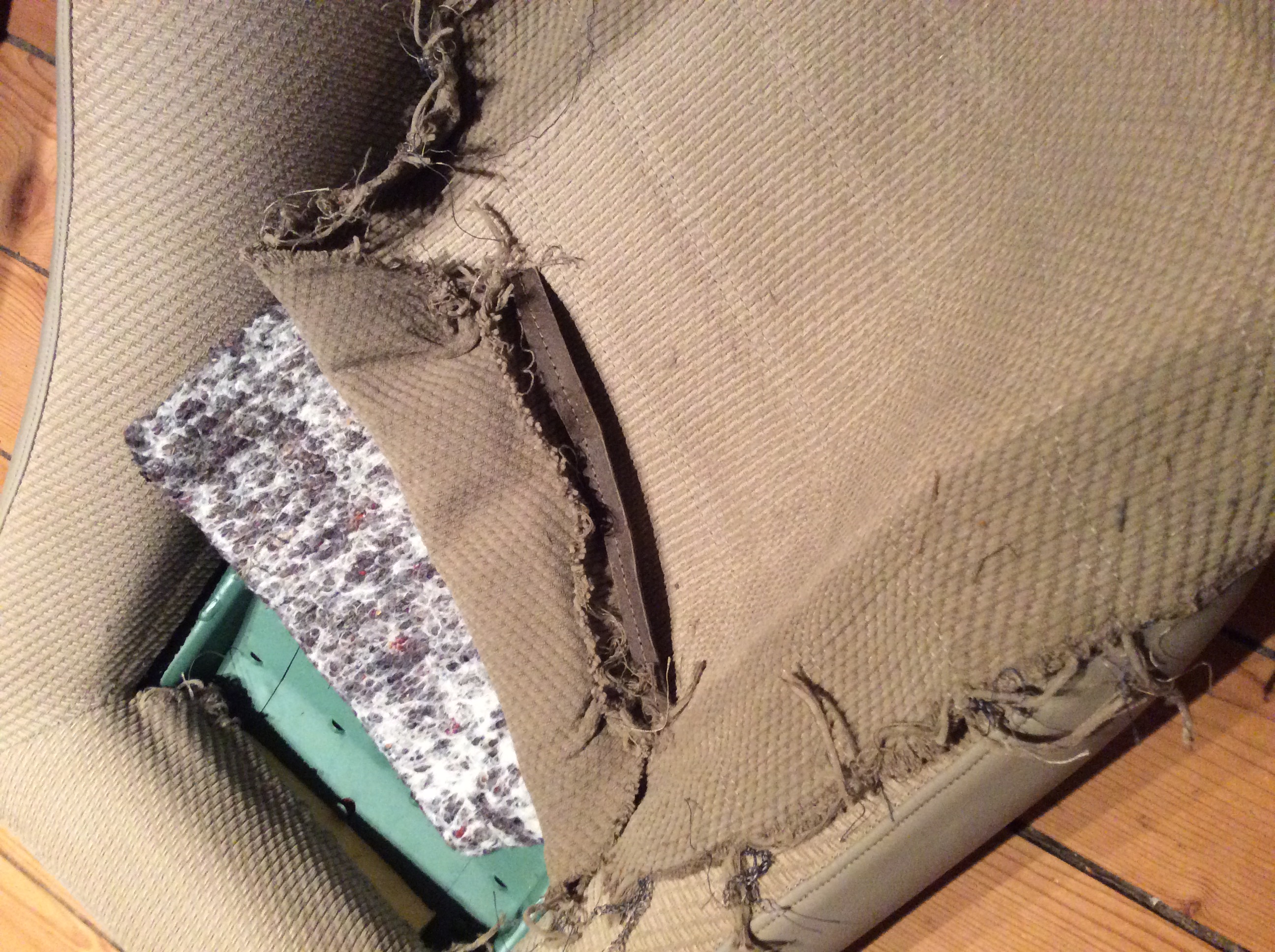

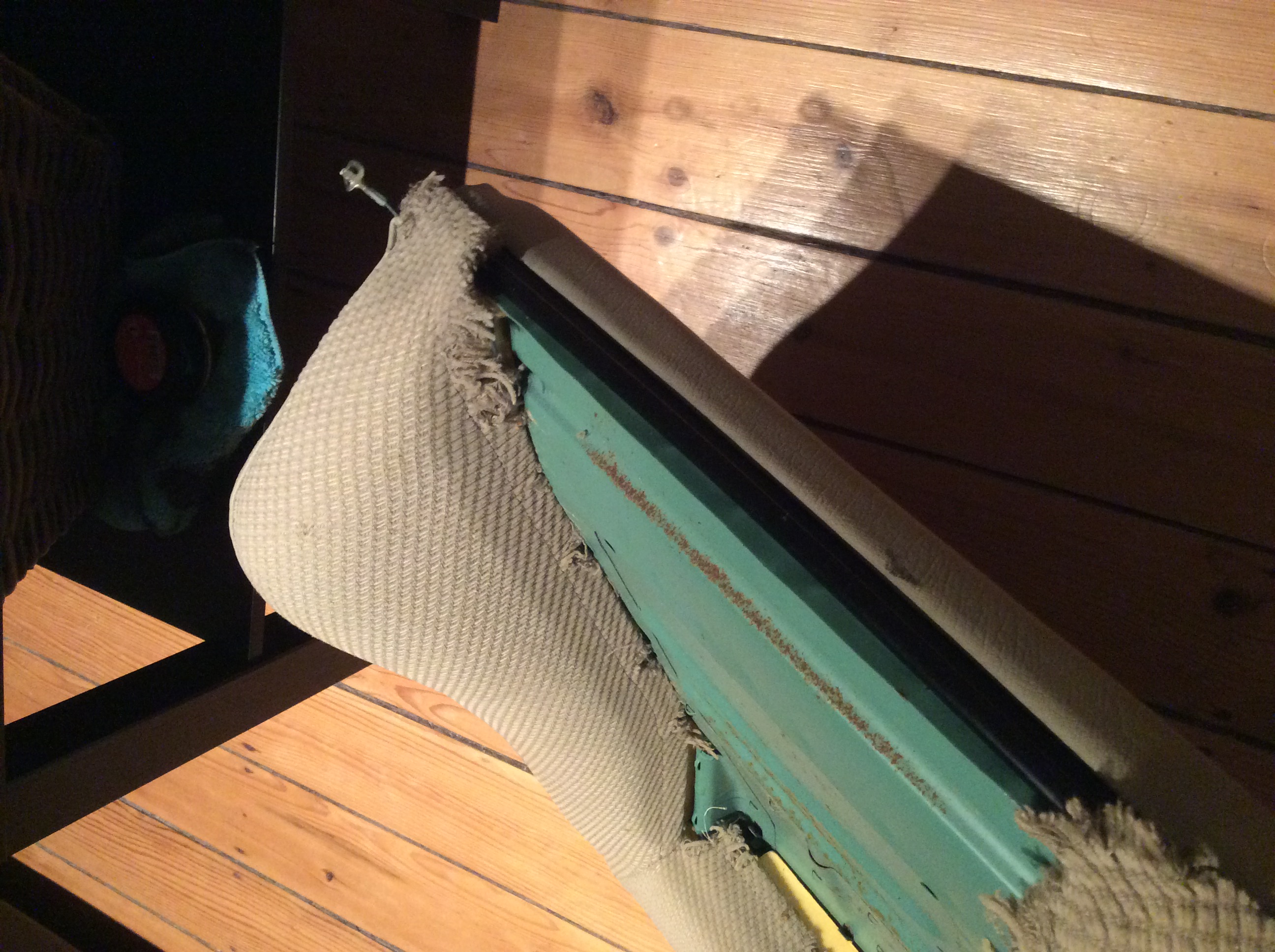

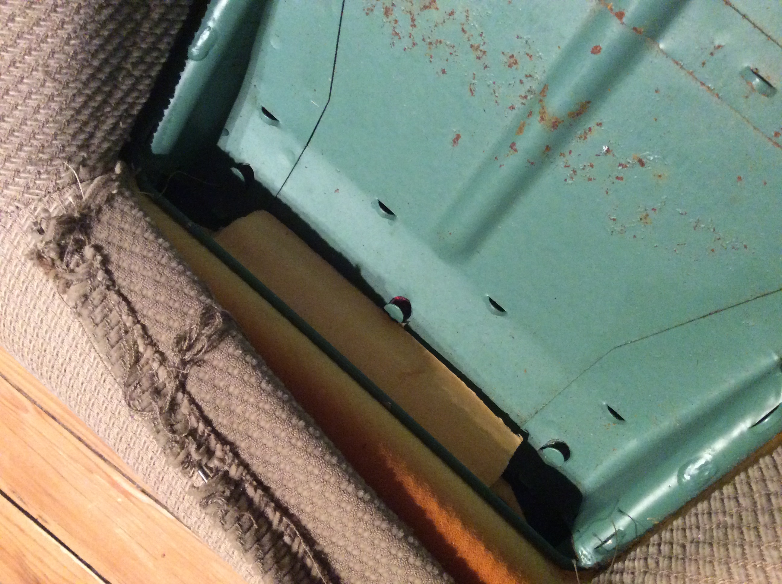

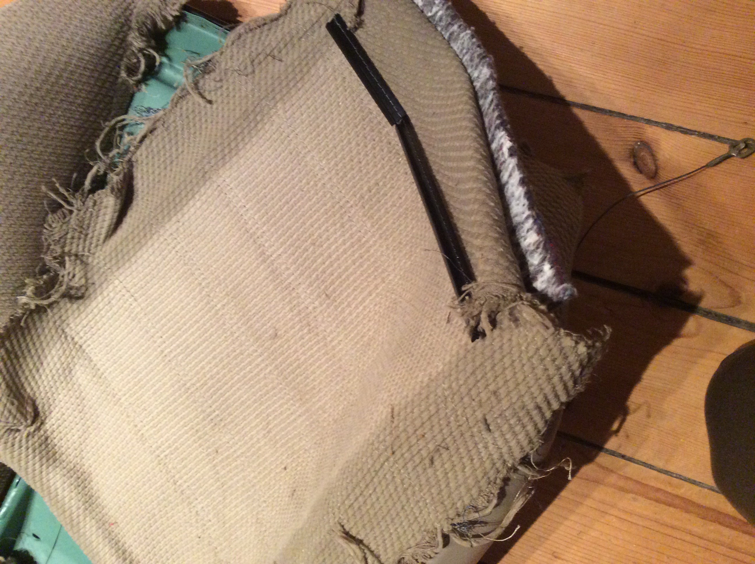

Hallo zusammen,
ich bin gerade dabei meine Recaro Sitze zu renovieren.
Zerlegt habe ich sie bereits vor einer Weile, um die Sitzbezüge zu waschen. Jetzt habe ich sie mal wieder rausgekramt und wollte die Bezüge wieder drauf machen.
Ich habe damals allerdings wohl zu wenig Fotos gemacht, und weiß nun nicht mehr wie sie zusammengehören :-)
Eigentlich bin ich schon fast fertig, es hakt aber grad an dem Mittelteil der Lehne.
Ich habe mal ein paar Fotos gemacht, um es besser zu beschreiben.
Das Mittelteil der Lehne wird ja mit einem Schaubstoffteil direkt an der Rückenlehne befestigt. Der Stoff wird seitlich glaube ich hinten rumgeklappt und hinten einfach verklebt.
Die Befestigung unten geschieht über die schwarzen Plastikschienen, das ist soweit auch verstanden. Nur wie wird der Stoff oben befestigt?
Am Bezug ist nur so eine kleine Verstärkungsleiste aus Stoff drangenäht. Wo kommt denn das jetzt dran?
Ich hoffe mir kann jemand helfen :-)
Danke und Gruß
Sebastian

Zum Problem.
In die Verstärkungsleiste (wie Du es nennst) gehört ein Stück Draht, das dann oben im Blechteil von der Lehne in diese kleinen Haken eingehängt wird.

Ich hab die Bilder jetzt nochmal neu eingefügt.
Ich glaube da irrst du dich. Ein Stück Draht gehört da nicht rein. Diese Verstärkung hat überhaupt gar keine Aufnahme dafür und übrig ist auch kein Stück Draht :-)

Ja stimmt, der Draht ist an der Rückenlehne (Blechteil)

Danke für deine Hilfe.
Bei mir sieht das zwar anders aus, ich habe nicht so eine Plastikschiene mit Nut, sondern wirklich nur so eine Verstärkungslasche, bei mir wird das aber auch dahinter geklemmt.
